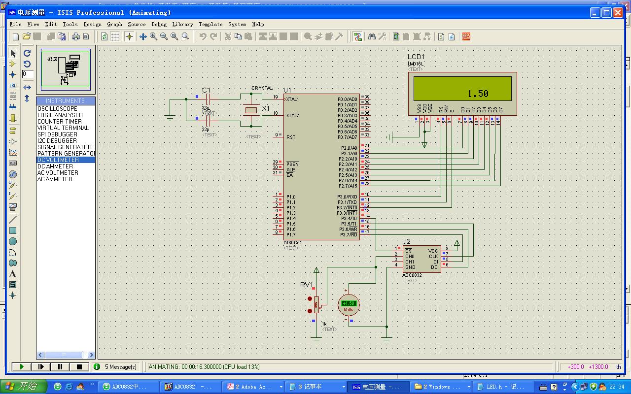

ADC0832的proteus仿真与单片机程序 LCD1602显示
仿真图:

ID:337640 发表于 2018-5-25 10:55 | 只看该作者
直接跑,好像跑不起来
ID:588348 发表于 2020-3-29 08:51 | 只看该作者
老哥,跑起来程序显示的一直是0呀
ID:694118 发表于 2020-4-10 09:41 | 只看该作者
张小超 发表于 2020-3-29 08:51
老哥,跑起来程序显示的一直是0呀
是频率问题吗,可能是单片机晶振频率和0832的工作频率不匹配,我也刚开始学,不懂
ID:713781 发表于 2020-4-13 20:49 | 只看该作者
显示和ad没有动啊
ID:713781 发表于 2020-4-13 20:56 | 只看该作者
