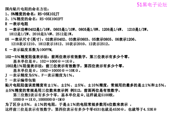

贴片电阻的封装与尺寸及命名方法
贴片电阻的封装与尺寸:
贴片电阻的命名方法:
