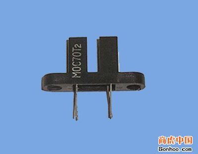

有没有人会用MOC70T2光电开关??怎么和单片机相连,求助

电源接限流电阻到发光端
光敏端接电压比较器或者运放 比较器或运放的输出端接滤波电容和限流保护电阻到单片机

直接连的话,可以,但是遮光后用万用表测一直为高电平,重新插引脚才变低电平,该怎么做提高灵敏度???谢谢了

直接接单片机可以,但是,遮光后用万用表测为4.8V,一直高电平,起不到开关作用,怎么做能遮光变高电平,不遮光为低电平??谢谢了

恩,谢谢,是不是像光敏电阻那样??

谢谢了,解决了,二极管、三极管集电极都加个1K电阻,现在可以了
