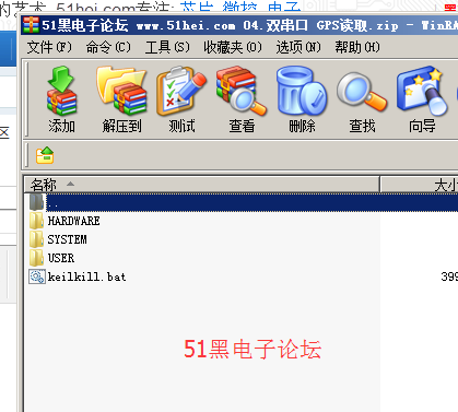

所有资料51hei提供下载:
04.双串口 GPS读取.zip
(545.74 KB, 下载次数: 49)
