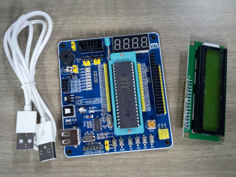

       雨天到了,很多地方都需要温度湿的的测量,正好手上有一块单片机开发板及DHT11传感器,用来进行温室率湿度测量试验。配套的源程序: 适合单片机初学者完成的单片机系列试验一.zip (4.55 MB, 下载次数: 197) 。        先把用的到开发板图及元件图贴出来,如下图:
用这块板完成单片机各种试验,只需要增加少量外围元件即可实现,对于单片机初学者,是不错的选择,花费省,最重要的是省去了焊接板子的工作(焊接板子对初学者来说,是一项困难的工作),可以集中精力学习单片机的编程知识。

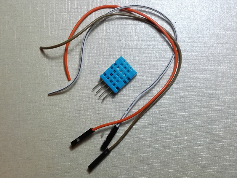

一、 准备试验材料
试验是在有开发板基础上进行的,由于开发板上没有DHT11温度、湿度传感器,所以需要自己增加这个传感器,所需要的元件及材料:DHT11温度传感器一只,三根杜邦线,如下图:

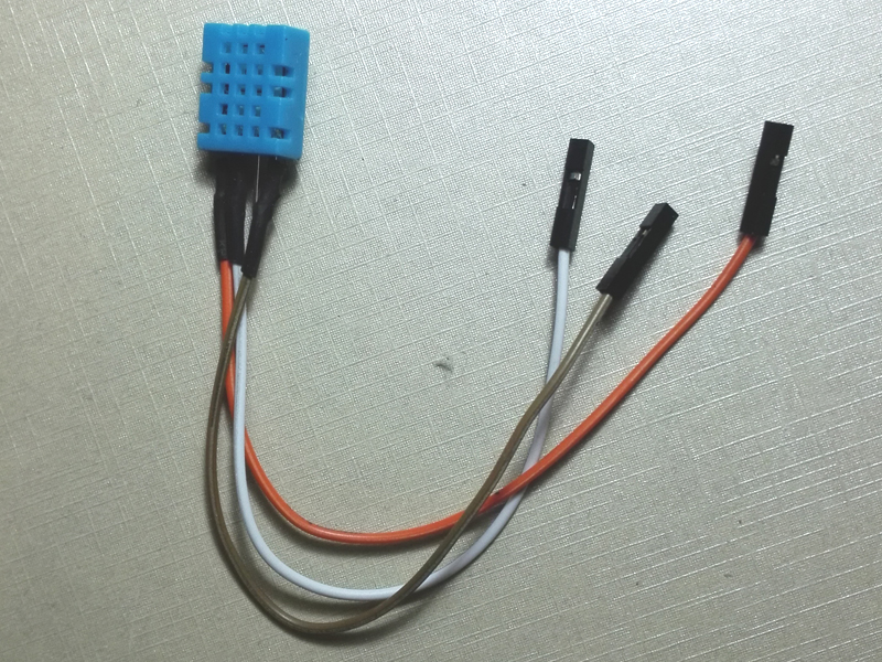

由于温度传感器的管脚较细,不能用杜邦线直接连接,只能通过焊接,焊接好线的传感器如下图:

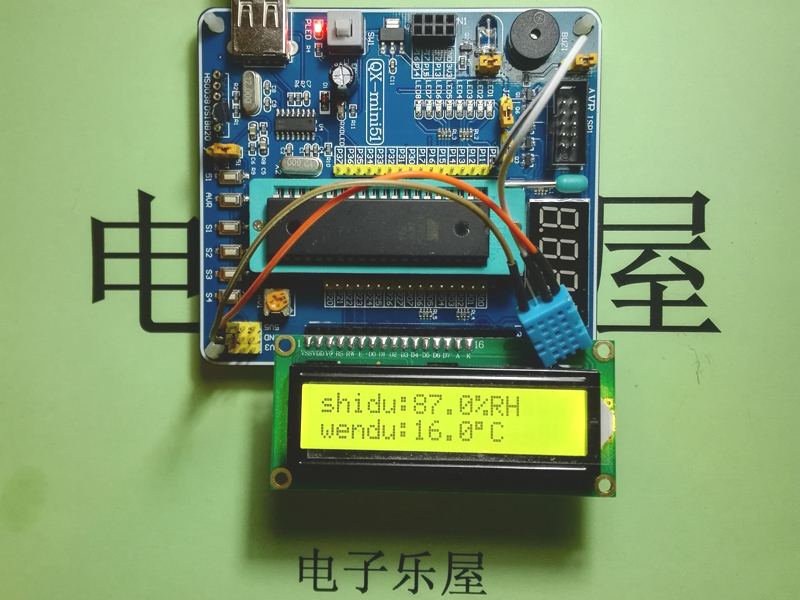

二、实物图连接:温度传感器的1脚接VCC,2脚数据端接开发板的P1.0端口,4脚接GND,连接好电路后,把程序编译生成的HEX文件烧写进单片机中,通电即可正常工作,正常工作图如下。
