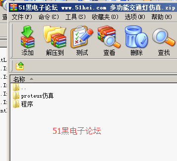

自己做的多功能交通灯仿真设计
自己做的多功能交通灯,采用c51用protues仿真,内附程序,分享给大家学习
