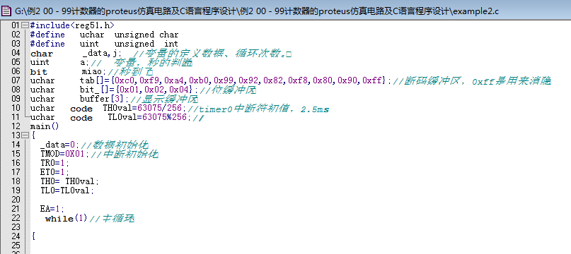

00-99计数器的proteus仿真电路及C语言程序设计
查看数: 2104 | 评论数: 0 | 收藏 0
发布时间: 2017-7-15 20:31
本帖最后由 767290533 于 2017-7-15 20:47 编辑 00-99计数器的proteus仿真电路及C语言程序设计
