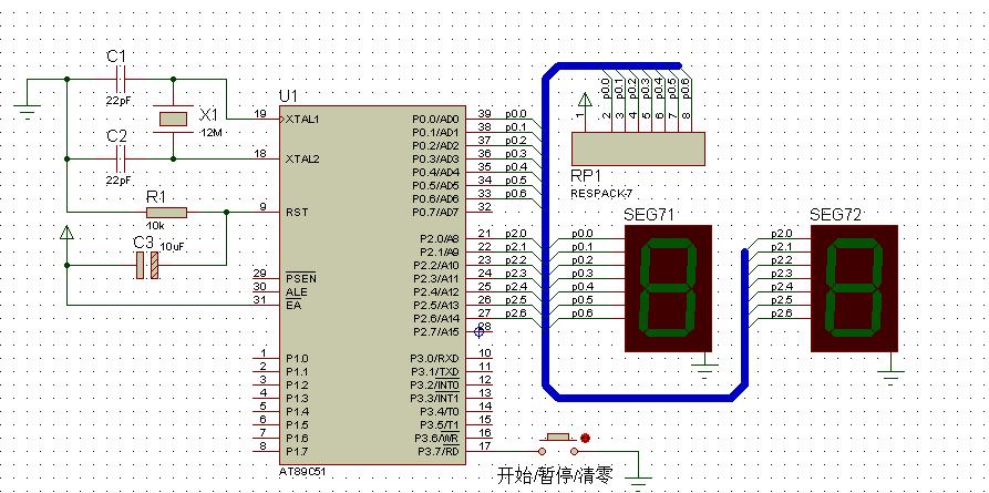

大神帮忙修改一下成(普中)右边2位显示10秒
原来是2个单独数码管,有图,,学习单中,改的不全

  P0 = DSY_CODE[Second_Counts/10];     这里要改不知道怎么改
  P2 = DSY_CODE[Second_Counts%10];   这里要改不知道怎么改

ID:207702 发表于 2017-7-21 22:24 | 只看该作者
总算搞好了,例子里有,自己再加上了按键,开始,暂停,清零
