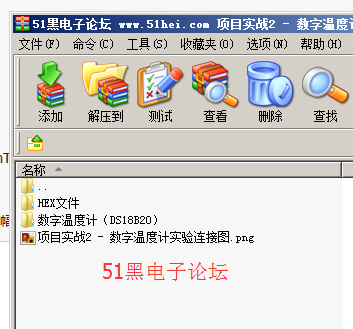

所有资料51hei提供下载:
项目实战2 - 数字温度计(DS18B20正负温显示).rar (1.08 MB, 下载次数: 69)
