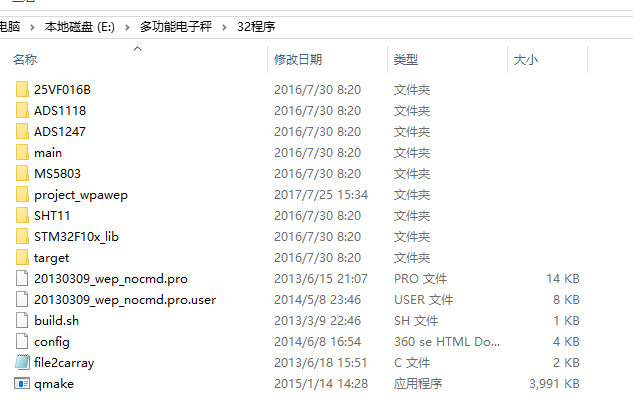

  使用电阻应变片贴合在形变梁的形变点上,把被测件上的因为重力变化而产生的应变变化转换成电信号,而后通过信号处理电路,进行数据传输。处理电路采用ADS1247芯片,进行信号调理与A/D转换模块和并使用STM32单片机进行控制和数据处理。通过串口通信,将重量数据传输给STC12C5A60S2单片机构建的外围功能模块,实现被测物品重量信息的显示及其他辅助功能。
附有完成的源代码,欢迎各位下载参考。
