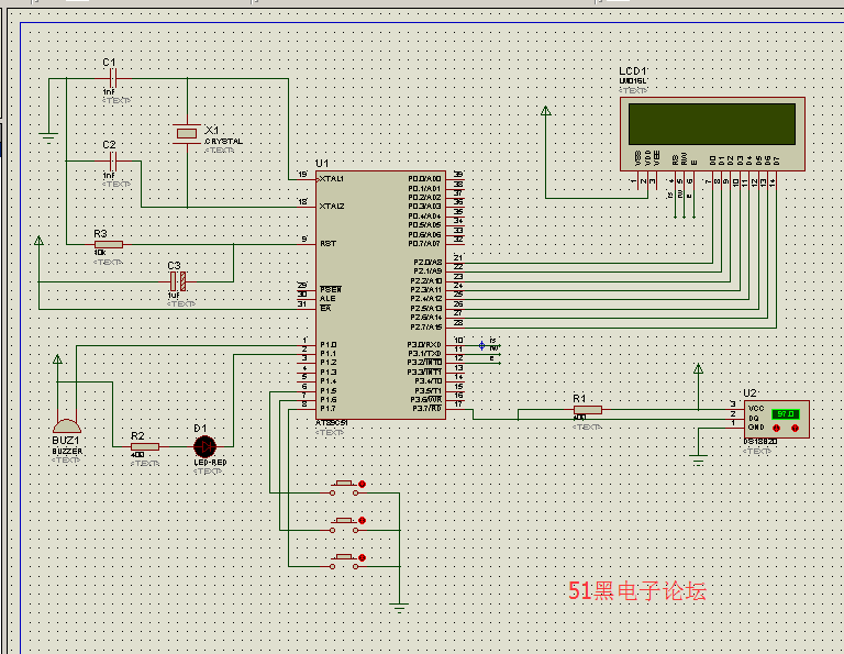

- #include<reg51.h>
- #include<intrins.h>
- #define uchar unsigned char
- #define uint unsigned int
- uchar i;
- sbit RS=P3^0;
- sbit RW=P3^1;
- sbit E=P3^2;//LCD的RS RW E三个端口的定义
- sbit BF=P2^7;
- sbit d1=P1^0;
- sbit d2=P1^1;//警报定义
- sbit key=P1^5;//总开关控制标志位
- sbit key1=P1^6;//加开关
- sbit key2=P1^7;//减开关
- uchar code t0[]="0000-00-00";
- uchar code t1[]="T:";
- uchar code t2[]="00:00:00";
- uchar code t3[]="Mon ";//清屏显示
- uchar code wendu[]="0123456789";//定义数字,以方便显示温度以及时间
- uchar code weeks[]="Mon Tue Wed Thu Fri Sat Sun ";//定义一到星期天
- sbit DQ = P3^7;//DQ的数据线输入输出口
- uchar Temp;
- void delay(uint z)
- uint x,y;
- for(x=20;x>1;x--)
- for(y=z;y>1;y--);
- }//延迟函数
- bit BusyTest(void)//忙检测指令。对寄存器的操作,如果忙返回1,如果空闲返回0
- bit result;
- RS=0;

- void tmpDelay(int num)//做延迟用
- while(num--) ;
- void Init_DS18B20()//初始化设置
- unsigned char x=0;
- DQ = 1; //先将数据线拉高
- tmpDelay(8);
- DQ = 0; //再将数据从高拉到低 。要求保持480~960us
- tmpDelay(80);//延迟略微在480~960us,以向DS18B20发出一持续的480~960us低电平复位脉冲
- DQ = 1; //释放数据线,将数据线拉高
- tmpDelay(14);//延迟给硬件反应时间
- // x=DQ; //让单片机检测是否输出了存在脉冲(DQ=0表示存在),可有可无
- tmpDelay(20);
- unsigned char ReadOneChar()//读一个字节
- unsigned char i=0;
- unsigned char dat = 0;
- for (i=8;i>0;i--)
- DQ = 0;
- dat>>=1;
- DQ = 1;
- if(DQ)
- dat|=0x80;
- tmpDelay(4);
- return(dat);
- void WriteOneChar(unsigned char dat)//写一个字节数据
- for (i=8; i>0; i--)
- DQ = 0;
- DQ = dat&0x01;
- tmpDelay(5);
- DQ = 1;
- dat>>=1;
- unsigned int Readtemp()
- unsigned char a=0;
- unsigned char b=0;
- unsigned int t=0;
- float tt=0;
- Init_DS18B20();//初始化
- WriteOneChar(0xCC); //跳过ROM
- WriteOneChar(0x44); //温度转换
- Init_DS18B20();//初始化,每次执行都要初始化
- WriteOneChar(0xBE);//存暂存器
- a=ReadOneChar(); //将低两位放在a中
- b=ReadOneChar(); //将高两位放在b中
- t=b;
- t<<=8;
- t=t|a;
- tt=t*0.0625;
- t= tt*10+0.5;
- return(t);
- unsigned int num,num1;
- void display()//动态显示
- unsigned int shi,ge,xiaoshu;
- num=Readtemp();

- void main()
- EA=1;
- ET0=1;
- TMOD=0X01;
- TH0=(65536-50000)/256;
- TL0=(65536-50000)%256;
- TR0=1;//时钟的初始化
- init_lcd();//初始化LCD
- d1=1;d2=1;
- while(1)
- display();//温度显示
- zou();//判断时间之间的运算,实现秒钟走可以控制时分,年月日以及星期的换算
- key_Temp(Temp);//根据标识位置确定可以调节那个时间
- keys();//总开关
- LCD_time();//时间显示
