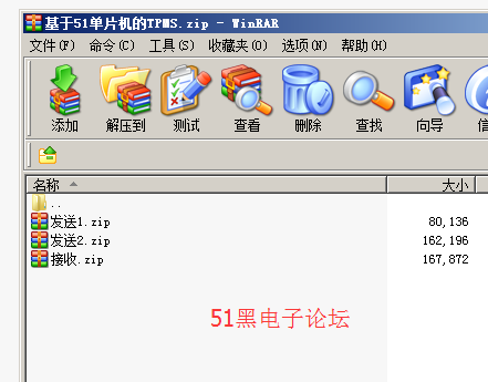

我现在在做一个基于51单片机的TPMS,传感器用BMP180,射频用NRF24K01,显示屏用1602,现在我已经可以显示压强了,现在分享给大家不过温度不知道怎么弄了,不懂怎么改程序了.

所有资料51hei提供下载:
基于51单片机的TPMS.zip (400.91 KB, 下载次数: 138)
