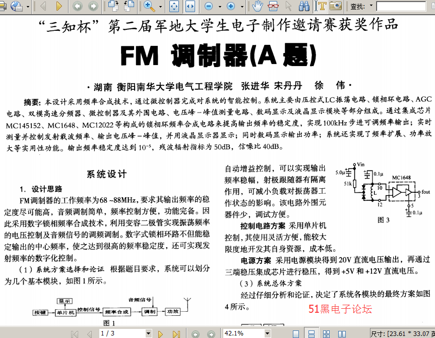

摘要: 本设计采用频率合成技术, 通过微控制器完成对系统的智能控制。 系统主要由压控式L C 振荡电路、 锁相环电路、 A G C电路、双模高速分频器、微控制器及其外围电路、电压峰一 峰值测量电路、 数码显示及液晶显示模块等部分组成。 通过集成芯片MC 1 4 5 1 5 2 , MC 1 6 4 8 , MC 1 2 0 2 2 等构成的锁相环频率合成电 路来提高输出 频率的稳定度,实现l 0 0 k H z 步进可调频率输出;实时测量并控制发射载波频率、输出电压峰一 峰值, 并用液晶显示器显示;同时数码显示输出功率;系统还实现了频率扩展、 功率放大等实用性功能。输出频率稳定度达到1 0 - 5 ,残波辐射指标为5 0 d B ,信噪比4 0 d B .
