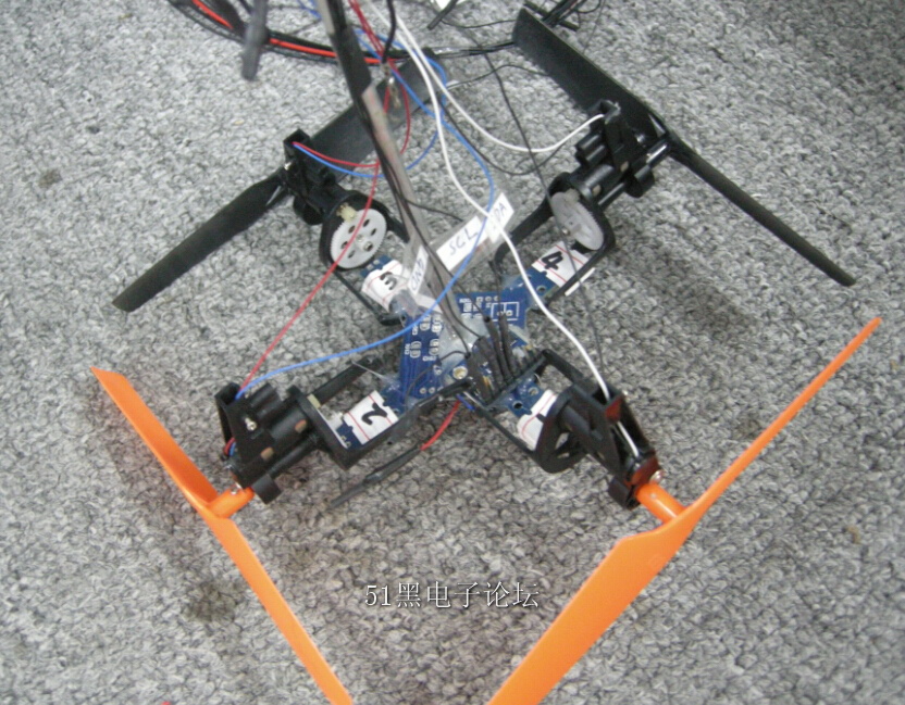

.风机选用 读题可知, 题目要求使用风机将受控部分自身吹起
我们组事先备有一些风机, 但是由于过于笨重, 只能将自身吹起10°度左右, 只好放弃.
之后寻找替代方案, 想到尝试用空心杯电机, 测试发现3.5V/1.5A可将自身吹起25°左右, 还是略勉强.
只好狠心把手上现有的四轴飞行器拆了, 利用上面带齿轮组的空心杯电机做 2.传感器这是需要控制一个风摆

设计结构时, 材料都尽量选了轻的, 将主控板/驱动板/电源都外置了,
摆子上, 只放置风机+MPU6050.
摆的竿子, 用了铝棒, 很轻, 容易加工, 运动中不会像塑料棒一样左摇右晃更不会自旋, 省了不少事.
支架嘛…东拼西凑来的, 找了一截粗铝棒, 拆了个抽屉取了轨道做支架, 借了个钻台的底座…
线材, 信号线统一用细的, 电机的线用了比较粗的2A的线, 用自紧塑料扎带整理好. 这个结构在后面的评测环节证明, 容易拆解, 还不容易出问题… 4.电机驱动电路

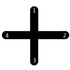

风机控制程序控制PWM输出量,
以同在一个方向的1,3的电机为例,
当风机控制量为正, 1号转,3号停; 为负反之. 这里还有一个很必要的工作, 就是为每个电机设定一个运行时可调的系数, 每次运行时, 手动把四个电机的风速尽可能调平衡. 一般来说, 为了达到更好的控制效果, 会在这个程序中做一个PWM与风速的拟合, 使控制量与风速尽可能的呈线性关系.

以初始PWM=3为例, 四个风机的PWM值这样变化: [td]风机1 | 风机2 | 风机3 | 风机4 | 3 | 0 | 0 | 0 | 2 | 1 | 0 | 0 | 1 | 2 | 0 | 0 | 0 | 3 | 0 | 0 | 0 | 2 | 1 | 0 | 0 | 1 | 2 | 0 | 0 | 0 | 3 | 0 | 0 | 0 | 2 | 1 | 0 | 0 | 1 | 2 | 0 | 0 | 0 | 3 | 1 | 0 | 0 | 2 | 2 | 0 | 0 | 1 |
不断循环执行. 用这个偷懒的方法, 需要确定三个变量: 初始PWM, 每隔多少时间传递一次PWM值, 每次传递多少PWM值
慢慢调整这三个参数, 就能调出不同直径的圆…
这是一个省事又有效的方法..
