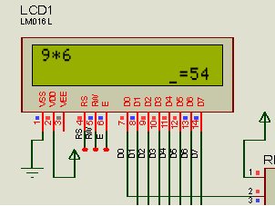

扩展ROM空间(i^2c 24c02)、adc(数字电压表)、dac(信号发生器)、矩形按键(计算器),四个任务通过独立按键进行切换
程序简单(可能有瑕疵),基本上都可读懂。
仿真原理图如下(proteus仿真工程文件可到本帖附件中下载):

   总原理图:
仿真结果

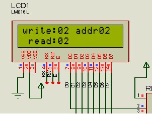

(1)24c02
矩形按键

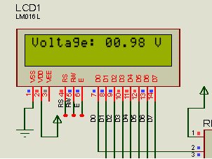

(3)电压表

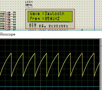

信号发生器

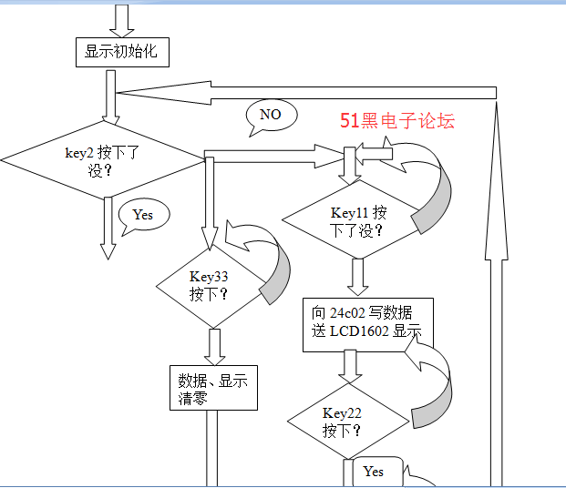

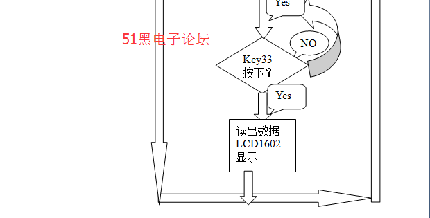

  • 程序流程图
主函数
Key1按下执行24c02任务
             key1按下
key2按下执行电压表任务     key2按下
(详见附件)
四、调试过程、总结
    (1)分别单独调试每个任务,使其能够独立实现所要求的功能
(2)在调试计算器的时候,要注意案件的赋值和一些算法的运算,设置一些静态变量,把需要重新赋值的按键的值先传递给静态参量,在进行第二次赋值,当需要哪些值得时候直接从静态参量调取。
(3)对于每个任务得选择要做好合理的安排,尽量达到“高内聚,低耦合”是程序嵌套有序,这样避免程序的混淆。
(4)当程序组合完毕进行第一次编译的时候,往往会出现好多错误,如:定义GPIO口的时候,用了相同的字母,从而使编译的时候出现错误。
(5)由于之前下载的keil版本是未破解的版本,所以在编译的时候还会出现程序存储空间不足的现象,经过重新现在破解版的软件之后,问题得到解决。
