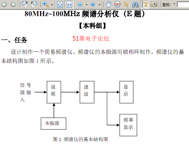

设计制作一个简易频谱仪。频谱仪的本振源用锁相环制作。频谱仪的基
本结构图如图 1所示。

三、说明
在频谱仪滤波器的输出端应有一个测试端子,便于测量。
