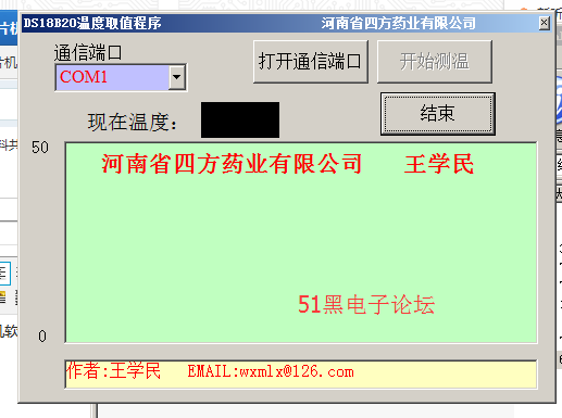

DS18B20测温通讯C程序,VB上位机软件,采集显示温度值及温度曲线。
上位机的运行界面:
