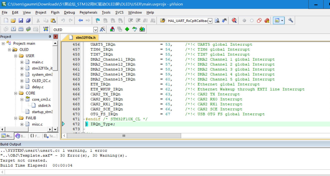

ID:566656 发表于 2019-12-8 17:11 | 只看该作者
ganbc 发表于 2018-1-6 16:14
感谢楼主分享。
下载到本人的MDK4.72,发现缺少工程文件。可能是我的版本不对。
费了些时间,增加了一个 ...
为什么到我这里就怎么多错误
