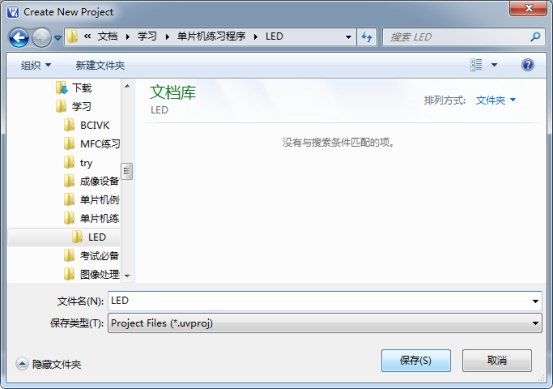

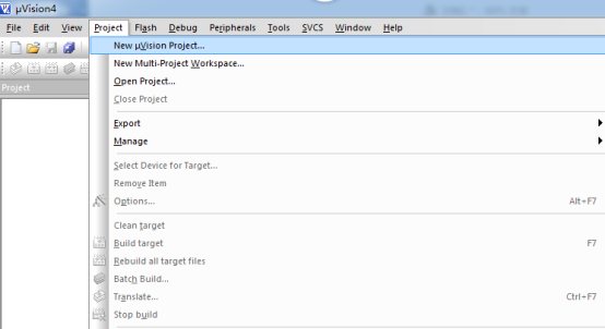

(5)打开Keil软件,新建一个工程,命名为“LED”;

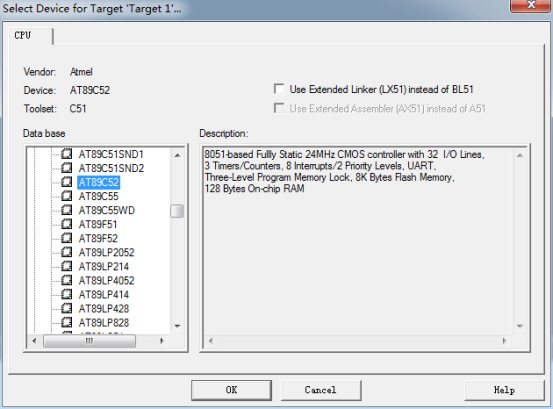

(6)选择芯片类型,虽然使用的是STC90C516RD 或 STC89C52RC的单片机,但这里选择ATMEL------AT89C52这个芯片就行。因为都是51的内核, STC和 ATMEL没有什么区别,只是厂商不同。

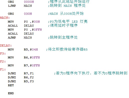

(7)新建一个文件,输入LED闪烁灯实验的相关代码;
(8)保存文件看,文件名为“LED.asm”;

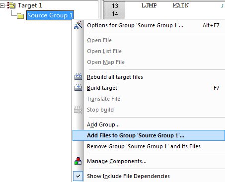

(9)右键单击“Source Group 1”,单击“Add Files to Group ‘Source Group 1’”,将刚刚生成的LED.asm文件加入到工程中;

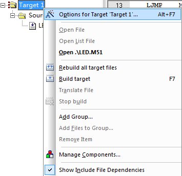

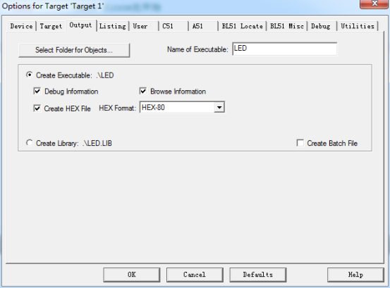

(11)右键单击“Target1”→“Options for Target ‘Target 1’...”,选择对话框中“Output”选项卡,选中“Create HEX File”选项用于生成十六进制文件,再次单击按钮编译,成功后会生成同名的十六进制文件;

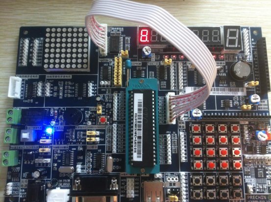

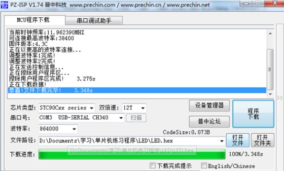

(12)打开普中科技专用的烧录软件,将刚刚生成的十六进制文件导入该软件中,单击“程序下载”按钮,结果如下则视为烧录成功;
观察实验、记录结果。
       8盏LED交替亮灭。
