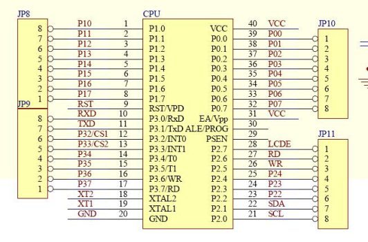

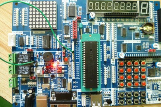

实验接线图:
外部中断电路图:

4、实验收获与体会
本次试验我们做的是试验定时中断1使 蜂铃器发声的实验,并且成功完成了此次实验。
本次试验令我们获益匪浅。做实验时,一定要亲力亲为,务必要将每个步骤,每个细节弄清楚,弄明白,实验后,还要复习,思考,这样,你的印象才深刻,记得才牢固,否则,过后不久你就会忘得一干二净,这还不如不做。通过这次试验,使课堂中书本上的一些理论知识与实践相结合,更加深刻了我对单片机这门课的认识,巩固了我的理论知识。
