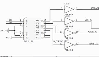

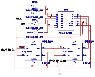

3.2 循环控制部分(JK触发器、74LS138)

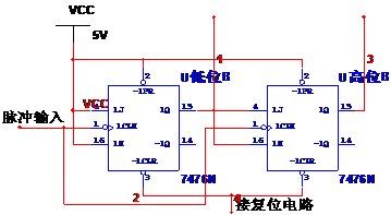

图3-2-1 JK触发器构成的四进制计数器电路
图3-2-2 K触发器及74LS138构成的循环控制电路
如图3-2-1 JK触发器构成的四进制计数器电路,当开机时,复位信号会使其输出高低位为00,在接下来的脉冲下输出会以00—01—10—11—00—01……循环。
JK触发器构成的四进制计数器电路的设计过程:

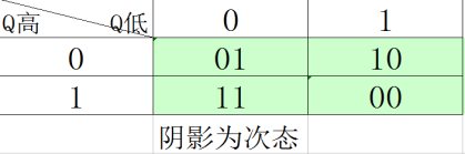

状态转换表如下:
图3-2-3状态转换表
据表中次态对应Q高*、Q低*,画出卡诺图化简。
次态卡诺图如下:
图3-2-4 Q高*
图3-2-5 Q低*
由图3-2-4、图3-2-5可得:
Q高*= Q高· Q低’+ Q高’·Q低,
Q低*= Q低’。

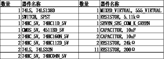

5 元器件清单

此部分由一个JK触发器、一个74LS138和4个非门构成,可以分别输出4个高电平用以控制两个74LS160的工作。
测试:焊接好电路后,上电。给JK触发器一个低频脉冲,用示波器测量4个非门的输出端,若每个非门会分别输出高电平,则此电路是好的。

当控制输出触发器的输出端D0和D1,就能间接控制发光二极管的亮灭,当D0和D1同时为0的时候亮的是第一盏灯。只需要控制输入就行,在通过理论计算,如果和理论值是一样的,那电路就基本没有问题。
