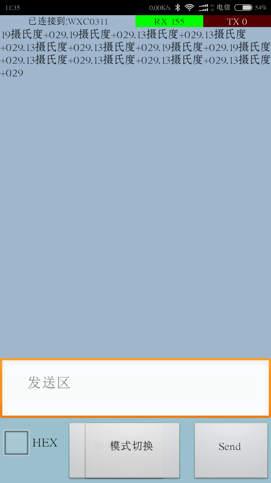

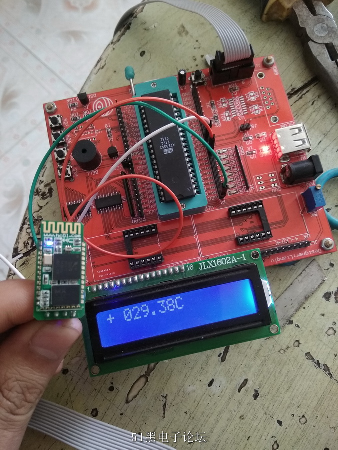

ID:186936 发表于 2017-8-24 11:37 | 只看该作者
我这个可以,你可以试一试

哥们    我的怎么不通  发出来的还是乱码
