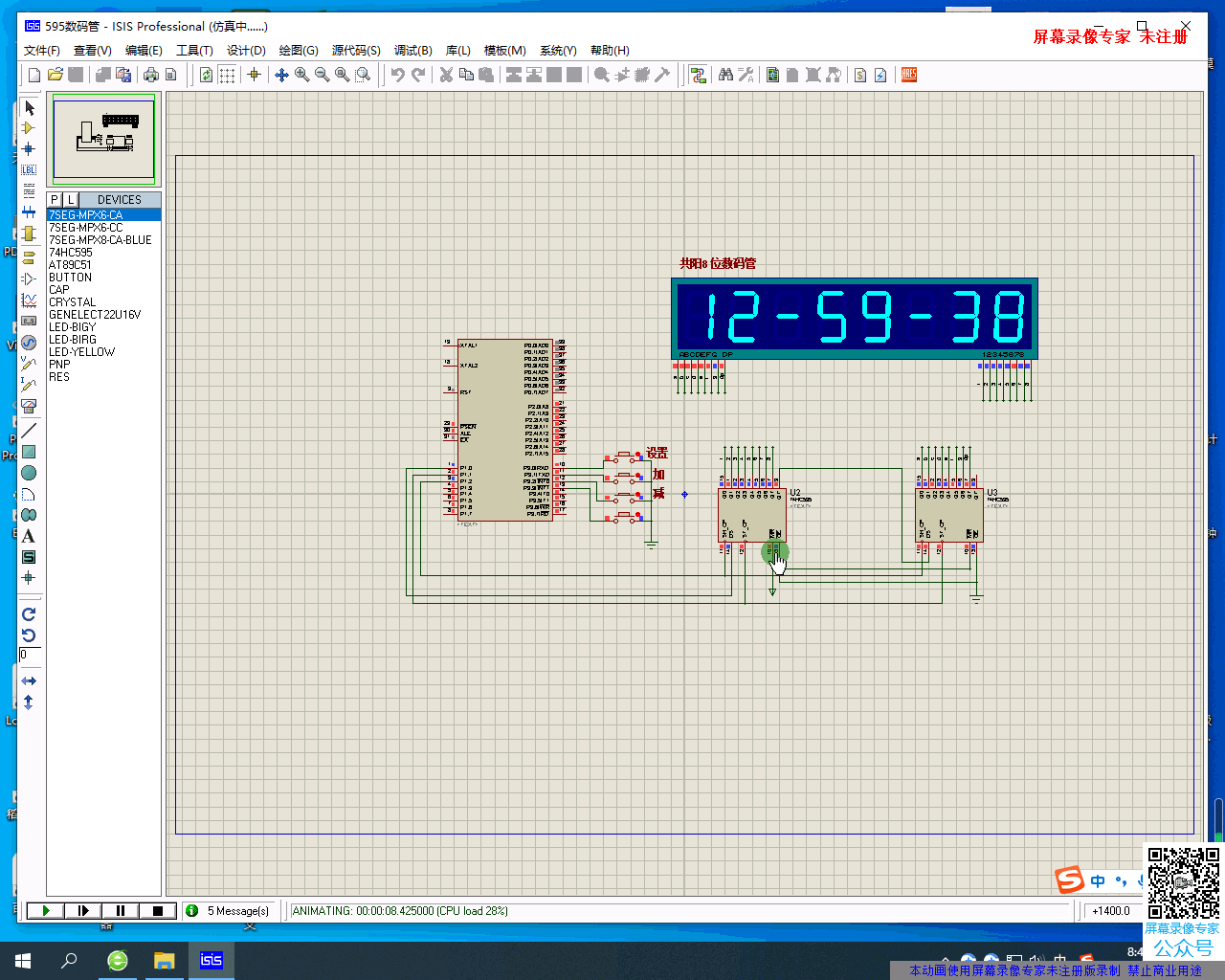

74HC595驱动数码管时钟仿真
/***以下是部分源码,完整源码见附件***
74HC595驱动数码管时钟仿真,8位共阳数码管显示88-88-88样式,两个“-”1秒闪烁1次;按键调时部分没写,有兴趣的自己去添加;附件里有完整源码和仿真文件。

所有资料51hei提供下载(按键调时程序还没有写):
595数码管时钟资料.rar (20.57 KB, 下载次数: 198)

ID:880853 发表于 2021-2-17 20:34 | 只看该作者
按键完全没用
ID:476623 发表于 2021-2-19 22:26 | 只看该作者
下载了学习一下,谢谢楼主的资料,楼主辛苦了!
ID:1011444 发表于 2022-11-29 20:23 | 只看该作者
希望补齐按键程序,不然就不是完整程序,按键等于虚设。
ID:140489 发表于 2022-11-30 11:58 | 只看该作者
你们要的按键完整程序来了
ID:140489 发表于 2022-11-30 14:58 | 只看该作者
加按键调时的代码

ID:140489 发表于 2022-12-1 08:50 | 只看该作者
动画演示
