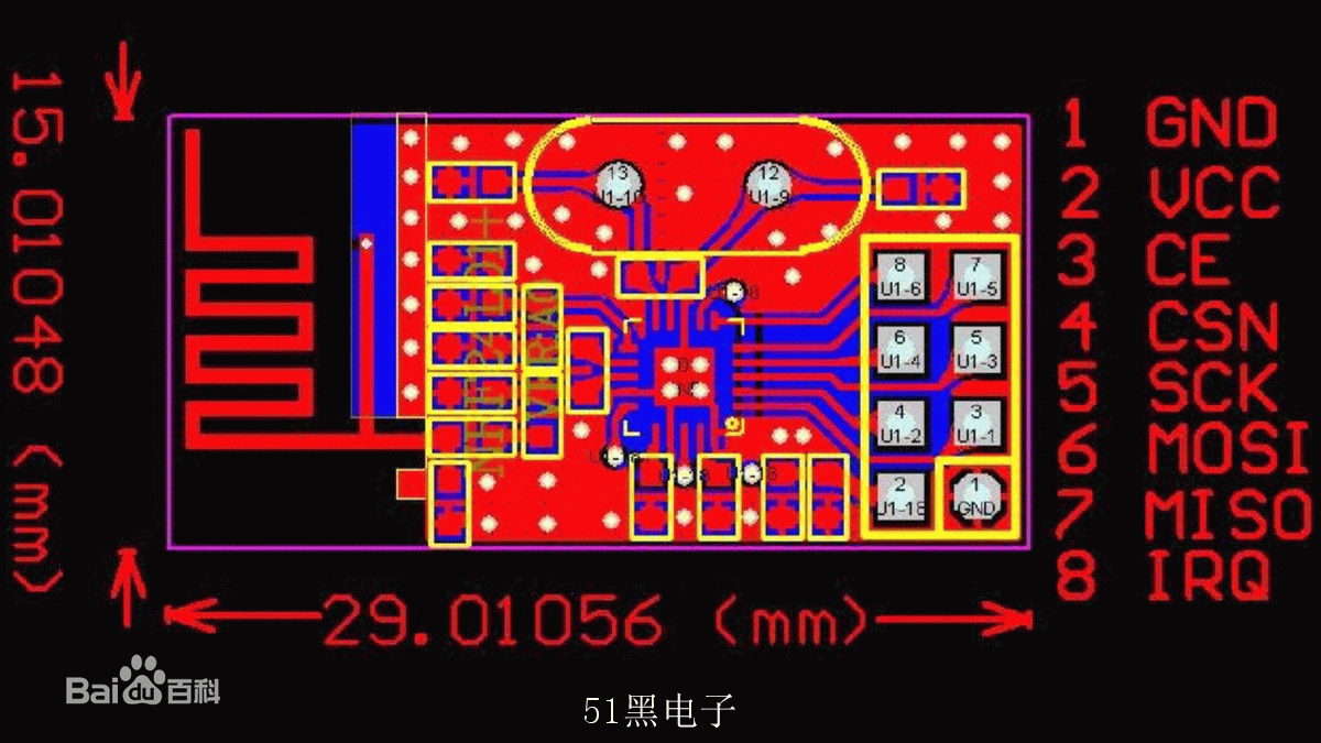

另带一张模块接线图, 别接错了。供电好像是2~3.6v
