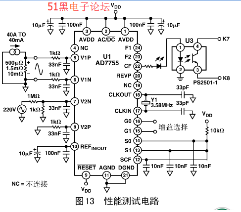

农网改造退下来的电子式单项电度表,机械计数。用AD7755芯片,芯片精度很高,初步试验可改成电流表、电压表、电量表(调整输入电压,LED闪烁频率改变)。还没连接单片机。有高手希望搞出单片机的显示电路程序。
2脚切断接地,不滤波,以便计算直流。
6脚通过1K电阻接地,
7脚通过10K电阻接Vcc,电压为454.5mv。调整10K电阻,可调整与输入电压乘机,使频率与5脚输入电压对应。
5脚通过1K电阻输入待测电压,或电流在取样电阻上产生的压降。
用单片机计算22脚CF的频率,换算成电压或电流显示出来。
电量表利用机械计数器计量。

这个,22脚输出的频率只与功率有关吧?还有,你的调试方法也不对。

22脚输出频率受电压和电流的乘积决定。固定一个值,另一个值为输入变量,和频率线性相关。

应该用具有单片机接口的电能表芯片制作,国产的或者国外的都有,很多。我用过的大多是SPI接口(也有IIC接口),通过程序可以直接读取电压、电流、功率、电能、频率等等寄存器的数字值,更准确!只是制作复杂一些!有兴趣,可以一起探讨!

这个将频率转化成功率或电压,网上测频率的单片机源码多的很,稍加改造就行。
