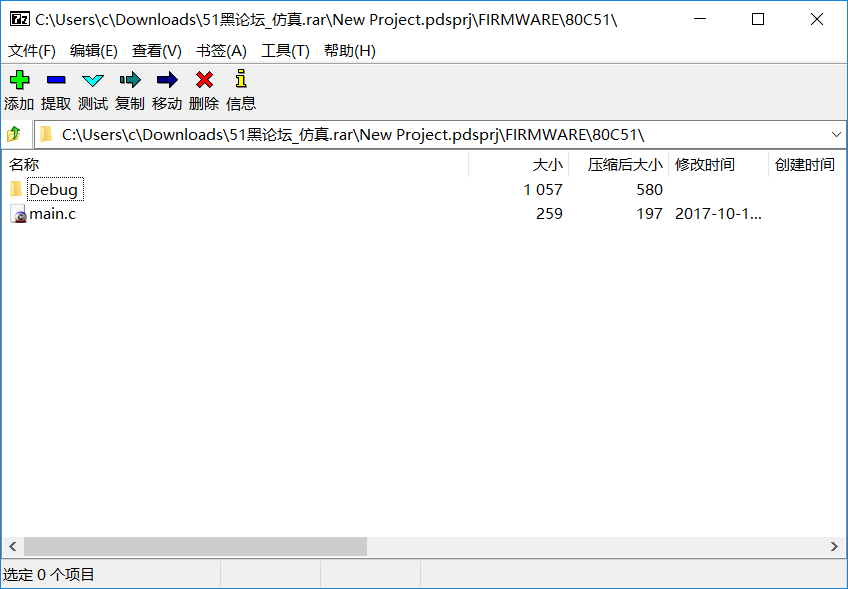

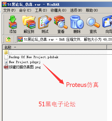

全部资料51hei下载地址:
仿真.rar (45.6 KB, 下载次数: 24)

ID:102963 发表于 2018-1-22 18:16 | 只看该作者
压缩包没程序,做事情不够认真!
ID:258566 发表于 2018-1-22 20:55 | 只看该作者
有程序,但不是本文中的程序。
