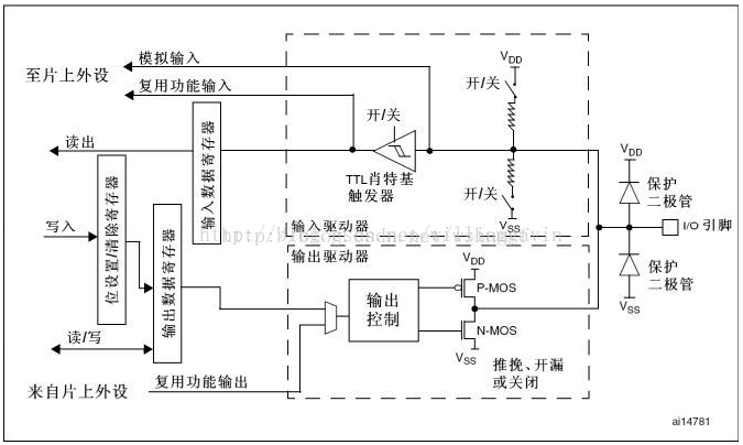

4种输入方式:
1, 输入浮空模式:CPU可以读输入数据寄存器里面的数据。输入电平经过TTL施密特触发器到输入数据寄存器,
这时上拉下拉电阻都是没接通的。
2, 输入上拉模式:和输入浮空差不多, 唯一的区别就是电平输入的时候加了一个上拉电阻。
3, 输入下拉模式:电平输入的时候加了一个下拉电阻。
4, 模拟模式:TTL施密特触发器是截止的( 前面三个都是接通的), 注意此刻输入量并不是高低电平,
而是0-3V电压; 并且上拉下拉电阻都是没有接通的。
注意:输入模式数据都是输入到输入数据寄存器中, 然后CPU直接读输入数据寄存器中。
ps:上图是盗的。。。
4种输出方式:
1, 开漏输出模式:输出电平通过 位设置/清除寄存器 映射到 输出数据寄存器 然后通过输出控制电路, 如果输出的是1(高电平)那么N-MOS管是关闭的, 实际输出电平是由I/O外部的上拉/下拉电阻控制的。 并且此时CPU可以读输出的电平, 但是因为输出1的时候实际输出电平是由I/O口外部上拉/下拉决定的, 所以此时读入的可能不是1。 但是如果输出的是0那么N-MOS管是开启的,此时电平被拉到VSS, 此时I/O口输出的也就是低电平; 并且可以通过CPU输入数据寄存器来读取。
2, 开漏复用输出模式:与开漏输出模式唯一的区别就是来源, 开漏复用输出模式的电平来源是来自于片上外设模块。
3, 推挽输出模式:与开漏输出模式前面都是一样的, 但是当输出1时, N-MOS管是关闭的,P-MOS管开启; 所以输出为1.
当输出为0时, P-MOS管关闭, N-MOS管开启; 输出为0;
4, 复用推挽输出模式:与推挽输出模式的唯一区别就是来源, 复用推挽输出模式的来源是片上外设模块。
学习的时候可以将第一种输出模式和第二种输出模式放一块, 第三种输出模式和第四种输出模式放一块。
