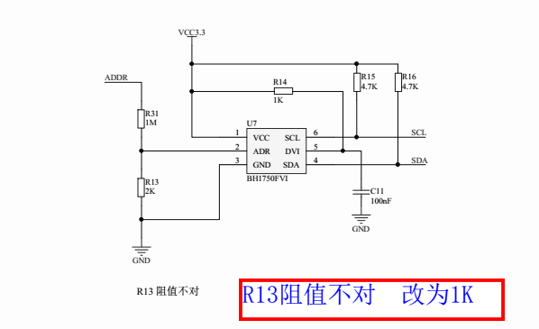

这两张图里一张是 正确 的,一张是 排查错误 的。本人想问一下  在那张改错图中,为什么要将“R13”改为“1K”,而不是把两个电阻都换掉!!!!!!!!!
查错图
查错图
正确图
正确图

看图
1k:2k
1M:2k
ID:126608 发表于 2017-11-3 14:21 | 只看该作者
R13没改,改的是R31,addr高低地址控制,单片机控制,R31应该1k。

ID:126608 发表于 2017-11-4 19:50 | 只看该作者
必须改R31为1k,R13不用改,那是忽悠你,adr的值是大于0.7v和小于0.3v改高低地址,下面的图是合理的,
去看一下芯片说明吧。
