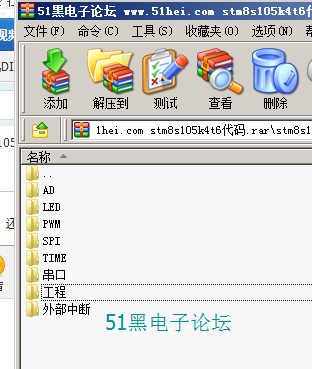

stm8s105k4t6常用功能代码
stm8s105例程
  1. #include "ALL_Includes.h"
  2. //定义CPU内部时钟
  3. #define  SYS_CLOCK    16
  4. void CLOCK_Config(u8 SYS_CLK);
  5. void All_Congfig(void);
  6. int main(void)
  7. {
  8.       All_Congfig();
  9.       LED_OFF();
  10.       while(1)
  11.       {
  12. //          LED_ON();
  13.           delay_ms(500);
  14. //          LED_OFF();
  15.           delay_ms(500);
  16.       }
  17.
  18. }
  19. void All_Congfig(void)
  20. {
  21.     CLOCK_Config(SYS_CLOCK);//系统时钟初始化
  22.     LED_Init();
  23.     EXTI_Init();
  24. }
  25. /*********************************************
  26. 函数功能:系统内部时钟配置
  27. 输入参数:SYS_CLK : 2、4、8、16
  28. 输出参数:无
  29. 备    注:系统启动默认内部2MHZ
  30. *********************************************/
  31. void CLOCK_Config(u8 SYS_CLK)
  32. {
  33.    //时钟配置为内部RC,16M
  34.    CLK->CKDIVR &=~(BIT(4)|BIT(3));
  35.
  36.    switch(SYS_CLK)
  37. ……………………
  38. …………限于本文篇幅 余下代码请从51黑下载附件…………
所有资料51hei提供下载:
stm8s105k4t6代码.rar (848.54 KB, 下载次数: 184)
收藏收藏2 分享淘帖 顶 踩
