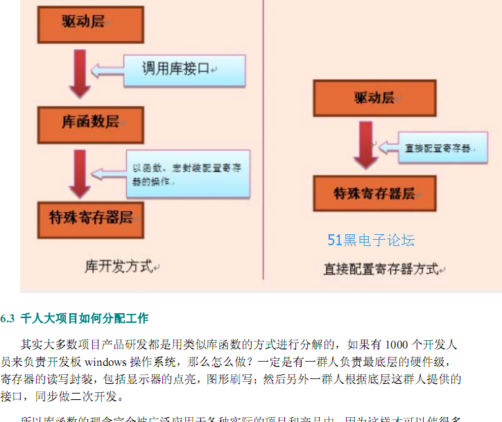

在 51 单片机的程序开发中,我们直接配置 51 单片机的寄存器,控制芯片的工作方式,如中断,定时器等。配置的时候,我们常常要查阅寄存器表,看用到哪些配置位,为了配置某功能,该置 1 还是置0。这些都是很琐碎的、机械的工作,因为 51 单片机的软件相对来说较简单,而且资源很有限,所以可以直接配置寄存器的方式来开发。
STM32 库是由 ST 公司针对 STM32 提供的函数接口,即 API (Application Program Interface),开发者可调用这些函数接口来配置 STM32 的寄存器,使开发人员得以脱离最底层的寄存器操作,有开发快速,易于阅读,维护成本低等优点。
当我们调用库的 API 的时候可以不用挖空心思去了解库底层的寄存器操作,就像当年我们学习 C 语言的时候,用 prinft()函数时只是学习它的使用格式,并没有去研究它的源码实现,如非必要,可以说是老死不相往来。
实际上,库是架设在寄存器与用户驱动层之间的代码,向下处理与寄存器直接相关的配置,向上为用户提供配置寄存器的接口。

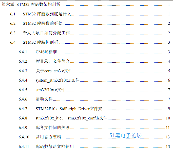

完整的pdf格式文档51黑下载地址(共15页):
STM32库函数架构剖析篇.pdf
(835.63 KB, 下载次数: 38)
