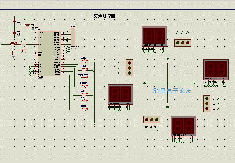

51单片机交通灯仿真效果 程序带注释
51单片机 交通灯,有仿真效果 程序带注释
  1. #include<reg52.h>                                         // 对单片机的口进行了定义
  2. #define uint unsigned int
  4. uchar code a[10]={0x3f,0x06,0x5b,0x4f,0x66,0x6d,0x7d,0x07,0x7f,0x6f};        //段码组合,共阴极数码管
  5. uchar code c[4]={0x30,0x28,0x84,0x44};      /*P1 绿红、黄红、红绿、红黄*/
  6.
  7. //12MHz
  8. //*************************************************************************************
  9. uchar NB=25,DX=30,NBG=25,DXG=15,H=5;                         /*数码管显示值设置*/
  10. uchar  i,k=0,cnt=0,j=0;
  11. sbit K0=P3^0;                              /*主干道通行*/
  12. sbit K1=P3^1;                             /*次干道通行*/
  13. sbit K2=P3^2;                        /*中断设置时间加减*/
  14. sbit K3=P3^3;                    /*紧急情况控制*/
  15. sbit K4=P3^5;                      /*南北时间加*/
  16. sbit K5=P3^6;                  /*东西时间加*/
  17. sbit K6=P3^7;                 /*设置完成,返回*/
  18. void delay(uchar t);                /*定义延时程序*/
  19. void key();                                   /*定义键盘程序*/
  20. void display();                          /*定义显示程序*/

  126.    }
  127. }
  128. void time1(void) interrupt 1                                                /*交通灯控制程序*/
  129. {
  130.         TH0=0x3c;                                                                                /*定时50ms*/
  131.         TL0=0xb0;
  132.         cnt++;
  133.
  134.         if(cnt==20)                                                                                  /*每20*50ms=1s自减一*/
  135.         {
  136.                 NB--;
  137.                 DX--;
  138.                 cnt=0;
  139.                 if(NB==0||DX==0)
  140.                 {
  141.                         k++;
  142.                         if(k>3)                                                                        /*k取0,1,2,3*/
  143.                         k=0;
  144.                         switch(k)
  145.                         {
  146.                                 case 0:NB=NBG,DX=NBG+H;j=0;P1=c[k];break;            /*主干道通行显示绿红*/
  147.                             case 1:NB=H;j=1;P1=c[k];break;                                   /*主干道黄灯闪烁*/
  148.                                 case 2:NB=DXG+H,DX=DXG;j=0;P1=c[k];break;          /*支干道通行显示红绿*/
  149.                                 case 3:DX=H;j=2;P1=c[k];break;                                 /*支干道黄灯闪烁*/
  150.                         }
  151.                 }

  206.         }
  207. }
  208. void display()                                                        //显示程序
  209. {
  210.    P2=0xfe,P0=a[NB/10];                           /*由k的不同值进入确定显示数值*/
  211.    delay(20);
  212.
  213.    P2=0xfd,P0=a[NB%10];
  214.    delay(20);
  215.
  216.    P2=0xfb,P0=a[DX/10];
  217.    delay(20);
  218.
  219.    P2=0xf7,P0=a[DX%10];
