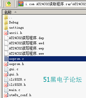

- …………限于本文篇幅 余下代码请从51黑下载附件…………
所有资料51hei提供下载:
AT24C02读取程序.rar
(851.34 KB, 下载次数: 44)
