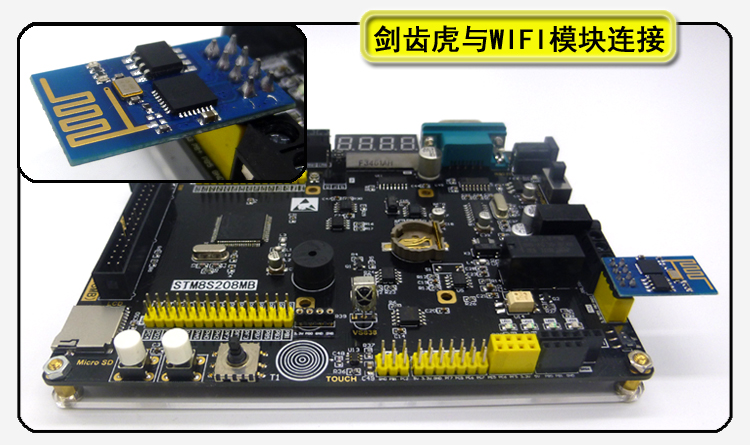

ESP8266模块运行模式-Station模式
ESP8266模块引脚说明
【众拳】剑齿虎STM8开发板WIFI实验代码
