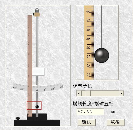

1.              用米尺测量悬点到小球处于悬垂态最低点的距离;

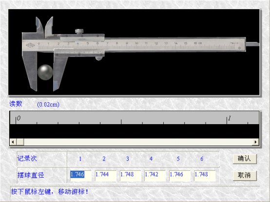

2.              用游标卡尺测量小球直径(重复测量6次;

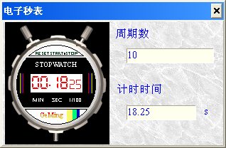

3.              把摆线偏移中心不超过 5 度,释放单摆,开始计时,单摆摆过 20 个周期后停止计时,记录所用时间,保持单摆起始位置不变,重复测量6次。

摆球直径D/cm
1.746
1.744
1.748
1.742
1.746
1.748
1.746
|△D|/cm
0.00
0.02
0.02
0.04
0.00
0.02
0.02
T=1.825s;  L=91.50cm
所以实验结果:
g=10.74±0.012m/s2
