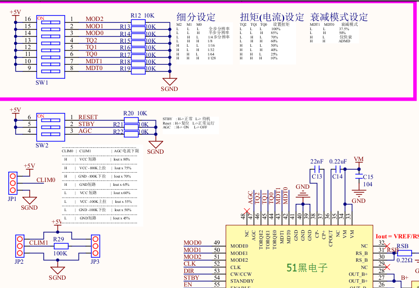

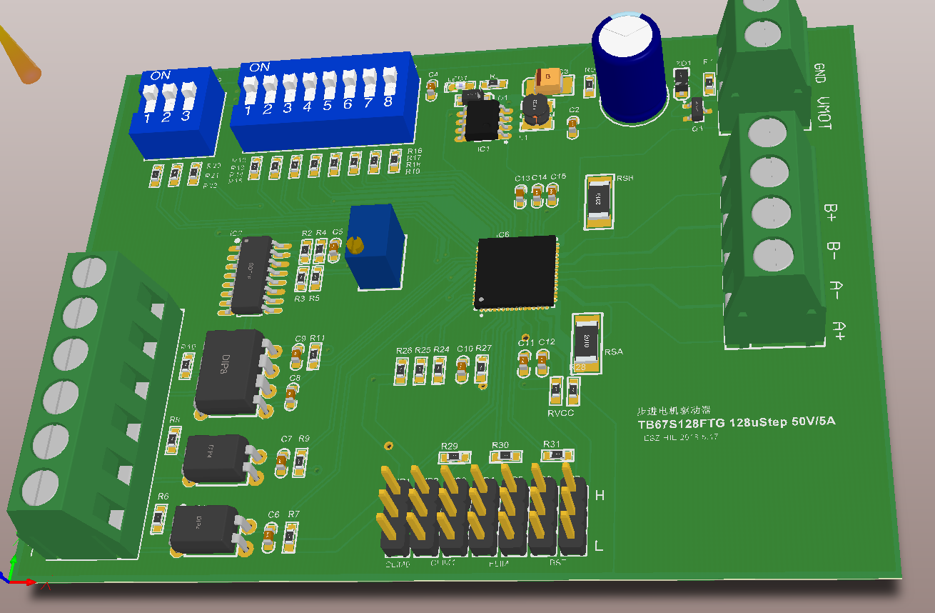

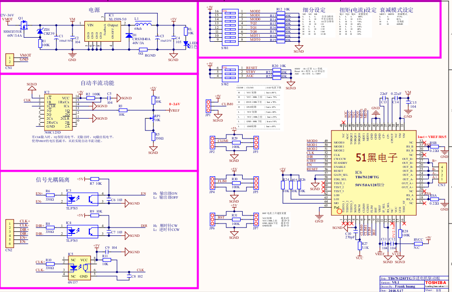

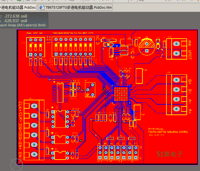

Altium Designer画的TB67S128FTG 128高细分两相步进电机驱动板电路原理图和PCB图如下:(51hei附件中可下载工程文件)
带扭矩(电流)设定和衰减模式设定

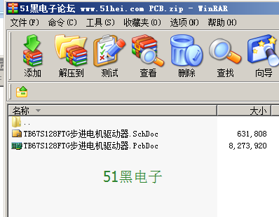

全部资料51hei下载地址:
PCB.zip (6.45 MB, 下载次数: 235)
TB67S128FTG步进电机驱动器.PDF (338.2 KB, 下载次数: 165)
