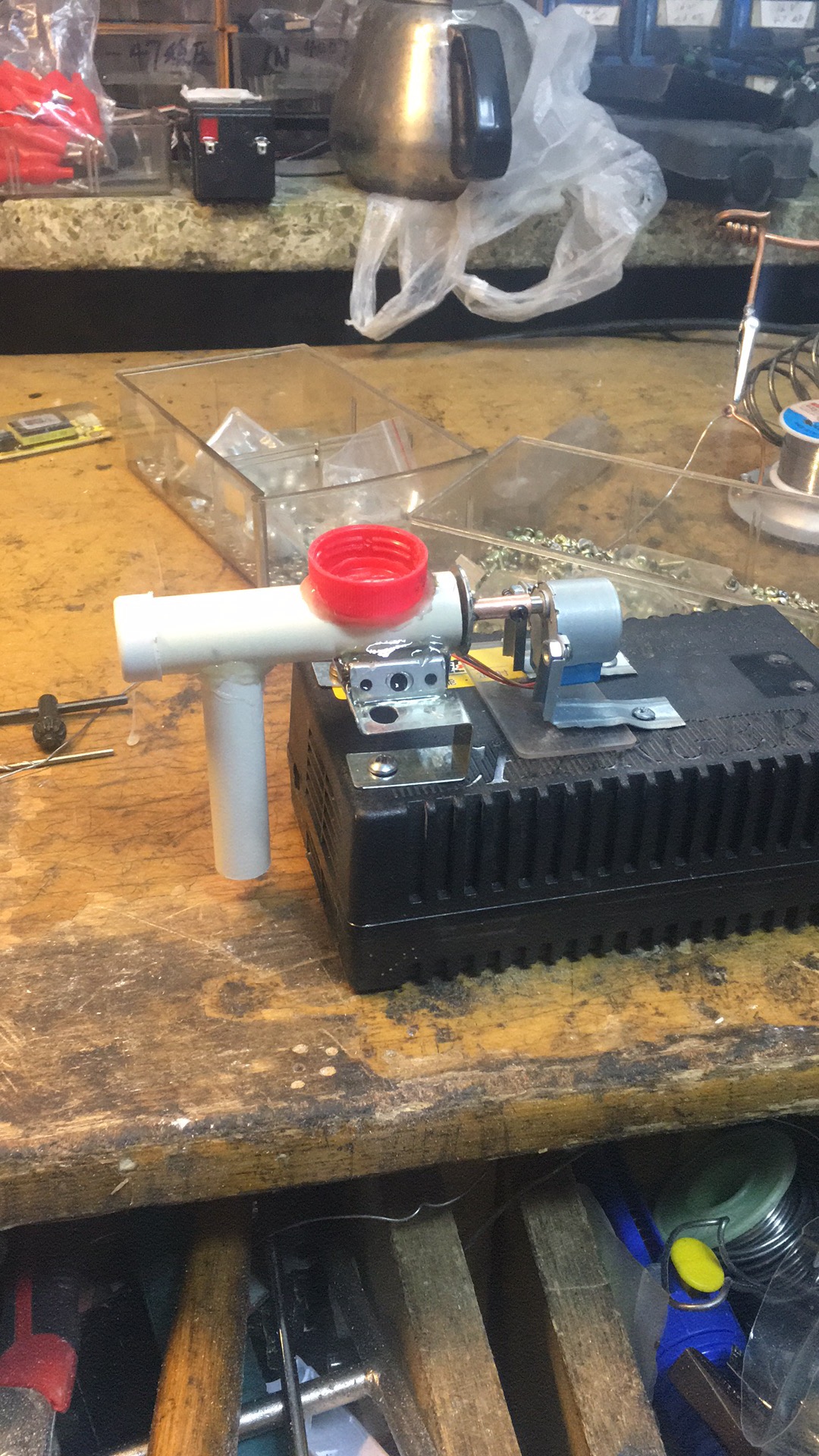

经常好几天不在家,一直想做一个自动喂鱼的东西,在网上找了很久,就看到一个用15F104W单片机 只用定时器功能定时震动下鱼食的,不太喜欢,今天给大家分享一个我自己设计制作,还算比较满意的小作品。
第一次发帖 不太会啊……
制作出来的实物图如下:

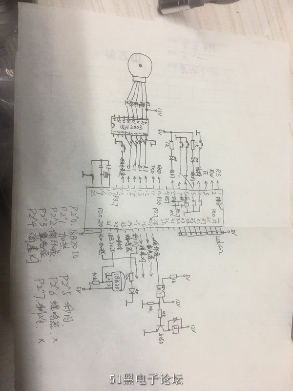

电路原理图如下:
引脚分配    lcd    lcddata:    P0
            lcd_e:        P2^7
            lcd_rs:        P2^6
            lcd_rw:        P2^5
        设置按键    limit_choise:        P    //温度上下限选择按键
                increase_temperature        P    //增加温度限值按键
                reduce_temperature        P    //减少温度限值按键
        蜂鸣器报警    warning        P
        温度传感器    temperature_sensor    P
        制热    heatting    P
        制冷    refrigerating    P
        LED显示        normal        P    //正常温度指示灯
                high_temperature    P    //高温指示灯
                low_temperature        P    //低温指示灯

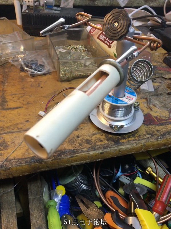

制作过程图片:
2019_03_19_10_40_IMG_0638.JPG 2019_03_13_14_03_IMG_0625.jpg 2019_03_13_14_03_IMG_0624.jpg 2019_03_13_13_04_IMG_0623.JPG 2019_03_13_13_04_IMG_0622.JPG

ID:546719 发表于 2019-6-16 23:12 | 显示全部楼层

ID:731820 发表于 2020-4-29 19:53 | 显示全部楼层
步进电机可以不用这么大吗?
ID:171111 发表于 2020-4-30 20:06 | 显示全部楼层
神剑无敌 发表于 2020-2-23 20:39
楼主用的是那款芯片?
stc89c52
ID:171111 发表于 2020-4-30 20:07 | 显示全部楼层
omegrugal 发表于 2020-4-29 19:53
步进电机可以不用这么大吗?

ID:1075398 发表于 2023-5-23 08:17 | 显示全部楼层

ID:1075398 发表于 2023-5-23 15:53 | 显示全部楼层

ID:171111 发表于 2023-7-1 12:06 | 显示全部楼层
Lthrwy 发表于 2023-5-23 08:17
楼主,你哪个螺旋的东西是用什么做的,怎么焊上去的
用直径6MM铜管压扁 绕在铜管上面 电烙铁就能焊 我是修家电的 所以用手里有的铜管做的
ID:820444 发表于 2023-7-3 10:14 | 显示全部楼层
