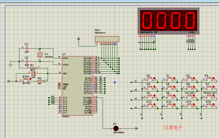

      下面设计具体有16个按键输入,S12~S15此处无用、用4为集成数码管显示4为密码。矩阵键盘电路由P2口低四位控制4行,P2口高四位控制4列,数码管短线段与P0口相连,4调位选控制线与P1口低四位相连,模拟锁状态的发光二极管由P3.0控制。
密码锁功能如下:

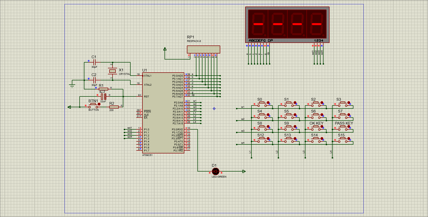

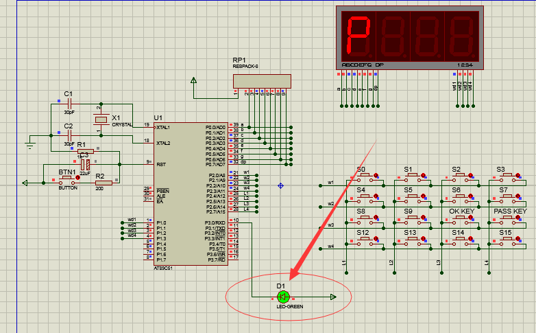

(1)系统上电,数码管显示 - - - -,此时可输入4位密码,然后以OK KEY键结束输入,如果密码输入正确数码管显示 P,按下任意键结束;如果密码输入错误数码管显示 E 1秒,重新输入。
(2)PASS KEY作为密码设置按键,再次按下或已重置输入4位密码 则显示 P 表示设置密码成功返回输入状态。
仿真:
部分程序:

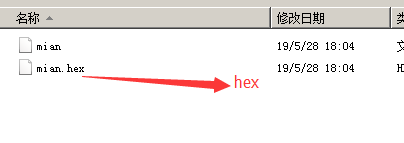

ID:954263 发表于 2021-7-18 02:14 | 只看该作者
心态崩了 ,下载下来没有hex,后面仿真也是搞不成
ID:328014 发表于 2021-7-18 04:37 | 只看该作者
学单片机切勿心急,要慢慢弄懂每一个细节,hex文件在 "程序\Objects" 目录里面,仿真用Proteus8.8,你看我这不是成功了吗?

ID:143767 发表于 2022-6-4 15:09 | 只看该作者
楼主你好,我在你开锁指示灯 delay(20000);后面加了P30 = 1; ,但是仿真的时候LED只是亮了一下然后迅速熄灭,延时改成100000也是一样,请教各位怎样让LED开锁后延时5秒后熄灭,谢谢!

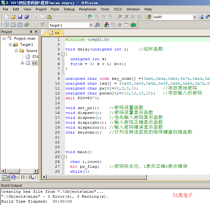

ID:262 发表于 2022-7-6 05:54 | 只看该作者
2807326858 发表于 2022-7-5 23:14
为什么程序是乱码
打开方式有问题吧,是第一次用Keil吗?你从网页上把复制过去 重新建立工程,就可以了,不需要下载.你看我的打开效果
