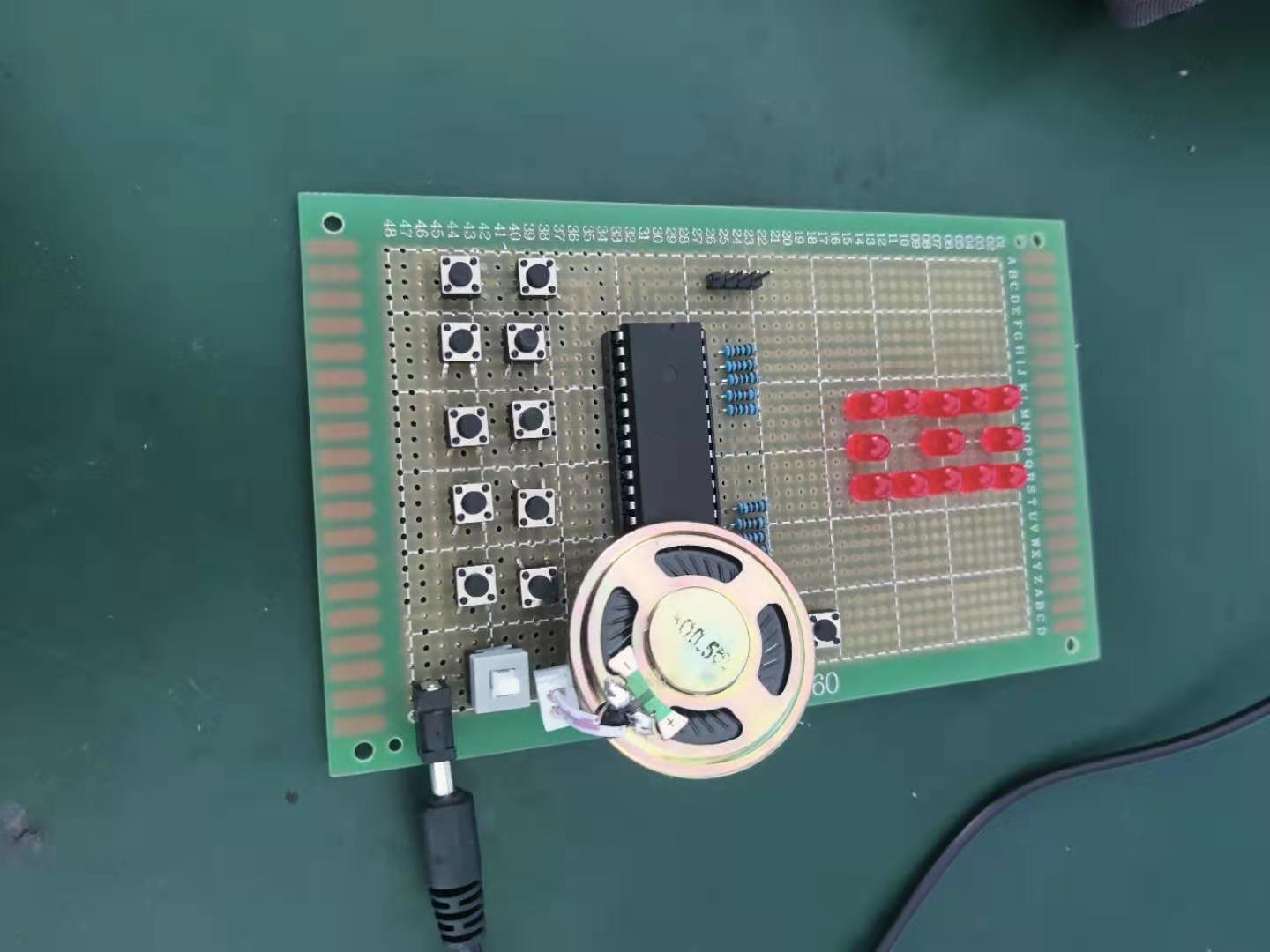

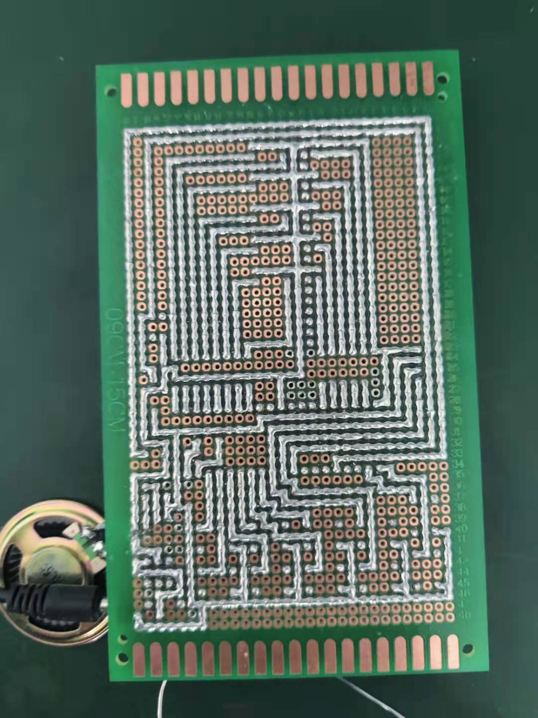

自己做的单片机音乐盒,外加LED做数码管显示数字,附程序视频
制作出来的实物图如下(附件内附视频):

ID:451500 发表于 2020-12-17 21:43 | 只看该作者
手工能焊那么漂亮吗?太牛了
ID:775739 发表于 2020-12-18 00:17 来自触屏版 | 只看该作者
求问用的什么焊锡丝这么亮
ID:775739 发表于 2020-12-18 00:18 来自触屏版 | 只看该作者
大佬焊的相当漂亮啊,锡里面拉了铜丝吗
ID:833307 发表于 2020-12-18 08:38 | 只看该作者
电子厂维修工程师的焊接工艺
ID:226055 发表于 2020-12-18 14:54 | 只看该作者
虽然现在PCB打样很便宜,甚至免费。但看到这样的杰作,必须要赞!这是一种工匠精神!
ID:739972 发表于 2020-12-18 15:53 | 只看该作者
锡里面拉了铜丝吗,怎么这么板正?
ID:851329 发表于 2020-12-19 17:31 | 只看该作者
抱书人人 发表于 2020-12-17 21:43
手工能焊那么漂亮吗?太牛了
自己手工焊的。
ID:851329 发表于 2020-12-19 17:34 | 只看该作者
濑某人 发表于 2020-12-18 00:17
求问用的什么焊锡丝这么亮
用的高亮度63A 0.5mm 或0.8mm 看自己夏欢用粗的还是细的选一下就可以。
ID:851329 发表于 2020-12-19 17:35 | 只看该作者
濑某人 发表于 2020-12-18 00:18
大佬焊的相当漂亮啊,锡里面拉了铜丝吗
没有拉铜丝,用的就是高亮度63A 0.5的锡丝。
ID:851329 发表于 2020-12-19 17:36 | 只看该作者
wenhuixinxi3 发表于 2020-12-18 08:38
电子厂维修工程师的焊接工艺
过奖过奖,我只是一个刚学了2个月的小白。嘿嘿。
ccx123 发表于 2020-12-18 15:53
锡里面拉了铜丝吗,怎么这么板正?
没有,完全是一个点一个点焊完再自己连得线。
ID:851329 发表于 2020-12-19 17:38 | 只看该作者
谢谢赞美,你可以以后关注一下我别的帖子,目前我的所有做的东西都是自己焊,不是PCB板虽然还没有发布出来(主要是还没有做完),弄完的话我会发出来的。谢谢啊。
14#
ID:851329 发表于 2020-12-19 17:41 | 只看该作者
手工能焊那么漂亮吗?太牛了
我就是手工焊的,这个只要练习练习就可以实现,我也焊的一般,嘿嘿。
