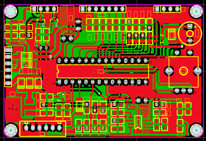

自己画的PCB和原理图,做成实物已经三月多了,用着很顺手,程序可以用论坛里的改下端口就可以了。

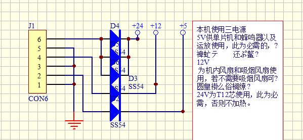

此为原理图文件,使用了经典的原理图,并修改了工作中PCB和MOS温度高的现象,此文件使用SSD1306的OLED屏0.96寸,
PCB板为大板,5*7.5厘米,单片机使用SKDIP28的大芯片看着实在话不多说,本人技术有限勿喷。
其它大神做的运放只用一路,因为手上用很多双运放,所以就用这个了,多的一路运放用来做机内温控风扇使用,当长时间使用焊台时,随着机内温度升高,风扇自动运行,已实测效果很好。
这块不做解释,因为本人使用自己设计的焊台电源,所以几路供电无所谓,当然如果你不用温控风扇和吸烟风扇,可以不用12V供电

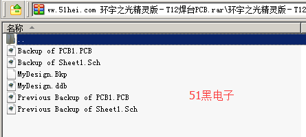

PCB文件下载:
环宇之光精灵版-T12焊台PCB.rar (251.03 KB, 下载次数: 441)

ID:336378 发表于 2021-3-6 11:59 | 只看该作者
好像有点复杂了,三种电源供电,还有程序是不是一起附上才算完美啊。

ID:61140 发表于 2021-3-7 12:01 | 只看该作者
程序可以用王志浩的V3.3.3版,三种电源并不是都必需,如果不用风扇吸松香烟的话可以不用12V,只接24V和5V就可以了

大哥 能帮忙设计一个pcb板吗 ?,自己也从来没接触过  就很着急  很简单的pcb板 有原理图 电路比较简单 谢谢大哥

SKDIP28是啥?

SKDIP就是窄的DIP封装
