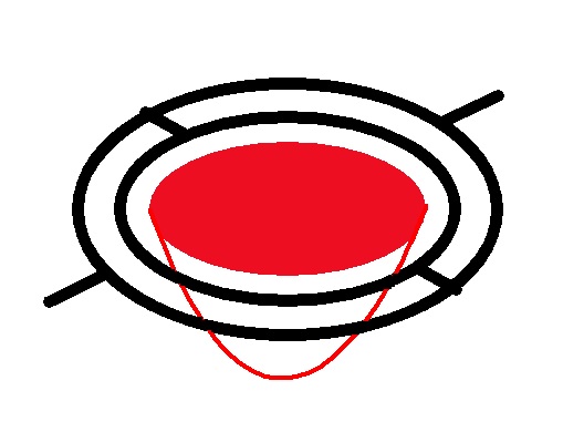

        有一水箱置于车上,现需要一种机械/算法(最好纯机械)等方面的设计,最大能适应10度斜坡。希望车子爬坡的过程中水箱仍然保持水平。目前有一种初步设想是让水箱置于圆形滑台,用MPU6050反馈俯仰角、航向角对滑台进行对应动作调整使之水平。想问问坛友有没有更好的一种设计思路。

ID:213173 发表于 2021-7-17 07:43 | 只看该作者
这是船舶机械罗经的自持平机构示意图,只要重心低于十字万向架平面就能自持平。
感谢回复!这是考虑到类似于不倒翁的设计吗,就是把重心压低,用一个球面结构顶起来吗。
