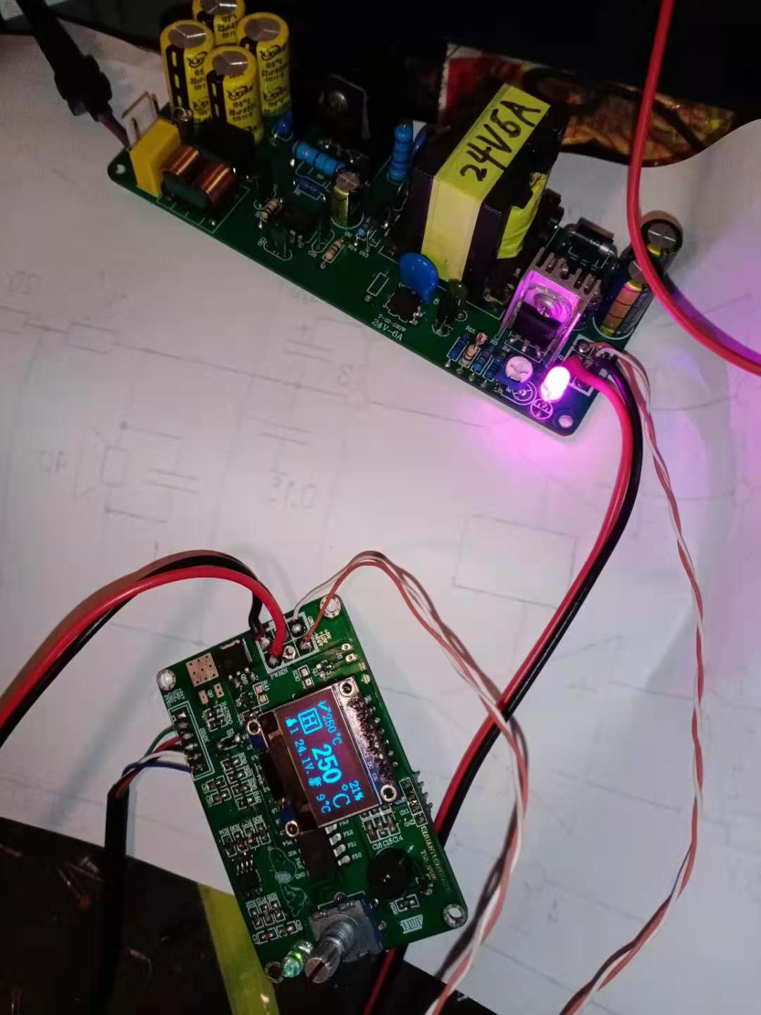

请教楼主或网友:1、电源缓慢打嗝,是7脚能量输入不足么、或是滤波电容能量不足?2、初次级间的C17\C18的作用是滤除静电么?总感觉一旦短路,220V电压会直通。取消C17\C18能正常、安全么?

C14应该是2.2nF不是22nF,前者的工作频率为6.8KHz,后者为68KHz。

增大R11,调整到电源在输出4.2A的时候,R9到UC3842第3脚的电压为1V就行了,UC3842电压达到1V时进入过流保护状态。
R11越大UC3842第3脚电压越高,反之则低。相应的,R11越大允许输出的电流越小,这个不难理解。

朋友你好你这有没有24v6a的开关电源电路图?我这做了个100w的充电模块苦于找不到合适的前级电路,有的话给 ...
这种电路很多,自己在网上找个做一下就行了,或者自己画个板打样
举报
73#
ID:61140 发表于 2023-10-21 20:45 | 只看该作者
hlzxh 发表于 2023-4-12 13:05
大神你这个变压器详细参数能提供吗?变压器换成24v6a的能不能做成24v6安输出?
不同的开关电源匝比是不同的,电感量也不同,不能只换个变压器就完事。

我这里实测22NF是40.3KHZ,
对了,我之前发的帖子里面有用到过24V6A的开关电源,也是我自己DIY的,
你看一下这个电源是你要的么?
