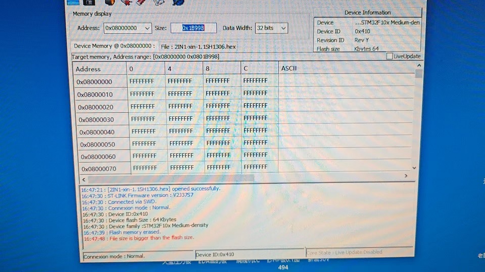

63#
ID:870445 发表于 2025-5-11 17:32 | 只看该作者
举报
64#
ID:870445 发表于 2025-5-11 17:34 | 只看该作者
刷写程序说是内存不够,请看看
举报
65#
ID:941191 发表于 2025-5-11 18:47 | 只看该作者
xlhlydd 发表于 2025-5-11 17:34
刷写程序说是内存不够,请看看
你买到了假芯片了。如果是旧芯片。看看是不是锁了64字节。也可能是国产芯片重新改的丝印,如用GD32F的芯片。必须是CBT6.STM的c8t6就可以。需要128个字节的
举报
66#
ID:941191 发表于 2025-5-11 18:53 | 只看该作者
刷写程序说是内存不够,请看看
GD32和HK32的必须是CBT6
举报
67#

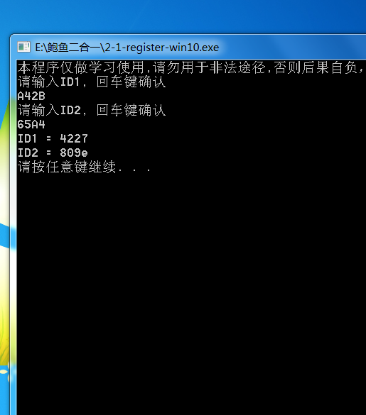

68#
ID:870445 发表于 2025-5-13 10:04 | 只看该作者
楼主你好 请帮我注册一下  ID1 A42B  ID2 65A4  谢谢。
举报
69#
ID:870445 发表于 2025-5-13 18:12 | 只看该作者
goshoo 发表于 2025-5-11 18:47
你买到了假芯片了。如果是旧芯片。看看是不是锁了64字节。也可能是国产芯片重新改的丝印,如用GD32F的芯 ...
举报
70#
ID:941191 发表于 2025-5-13 18:21 | 只看该作者
注册码。如果输入完注册码。重启后还提示注册。检查AT24C32.焊接问题。如无问题。换24C32.
举报

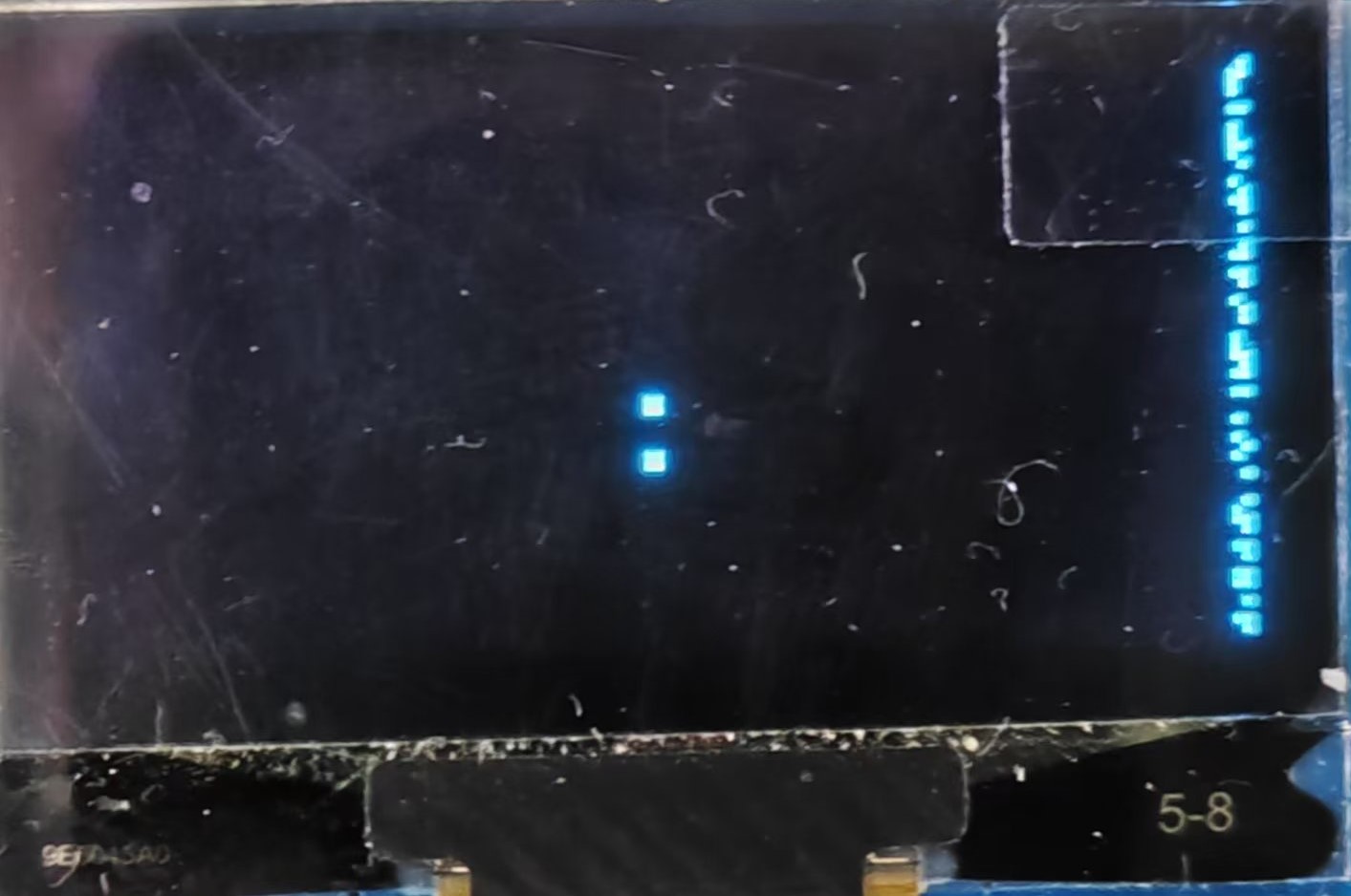

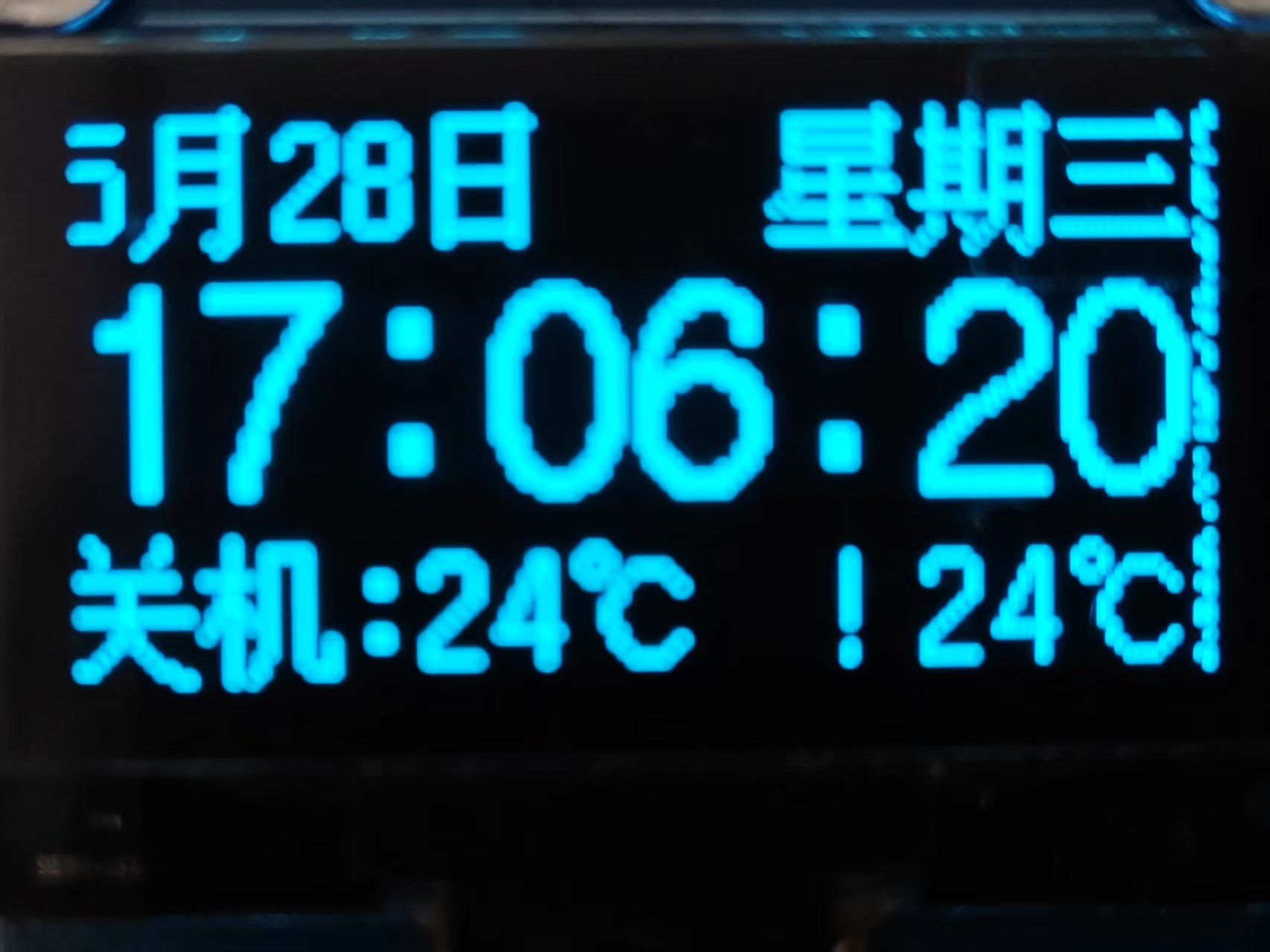

72#
ID:870445 发表于 2025-5-28 20:06 | 只看该作者
楼主看看,我这屏左边字不全,右边多了一竖条乱码,请问是屏的问题还是程序的事
举报

74#
ID:941191 发表于 2025-5-29 01:22 | 只看该作者
发表于 2025-5-28 20:06
程序重新烧录,程序有4个2个新的2个旧的,,1106是0.96寸的屏幕,1306是1.3寸的屏幕。烧录对应的屏幕。
举报
75#
ID:870445 发表于 2025-5-29 10:35 | 只看该作者
谢谢楼主,已弄好
