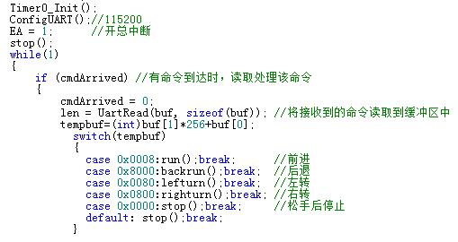

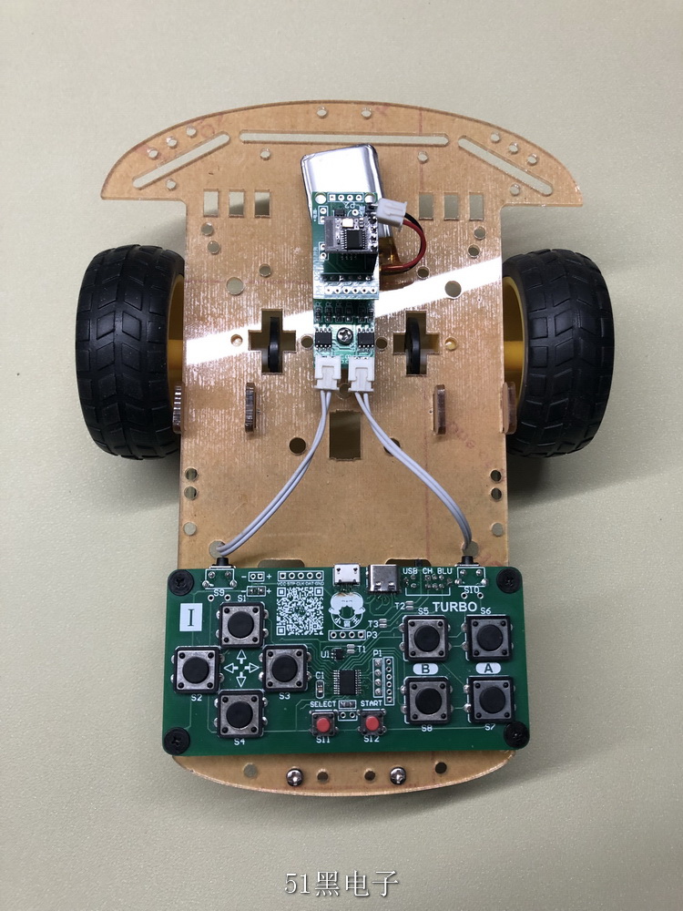

    承接上一篇无线蓝牙手柄,文末提到手柄除了可以用数据线连电脑,或蓝牙无线连电脑之外,也可以应用到其他需要无线控制的硬件电路中去,例如控制遥控小车,当时只给出了按键接收测试例程,今天将遥控小车基础版的电路及程序例程贴出来供大家参考,遥控器就使用上一篇的无线蓝牙手柄,而所谓基础版就是说程序只做了遥控小车的基础遥控功能,按下上键,小车前进,松手停止;按下左键,小车左转,松手停止;按下右键,小车右转,松手停止;按下下键,小车后退,松手停止等。如需其他功能,请自行修改。
成品实物如下图:

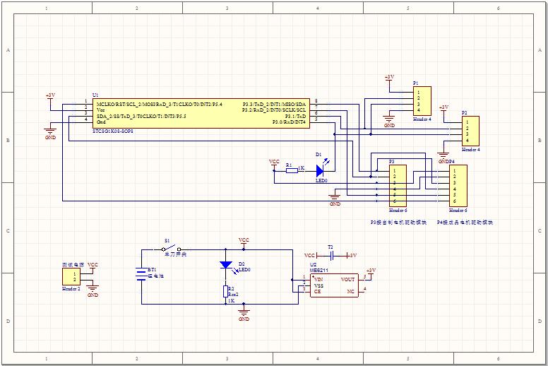

接收控制电路简单,用到了芯片所有引脚,不浪费资源
程序简洁,控制稳定,带注释
附上原理图、PCB及参考程序:
