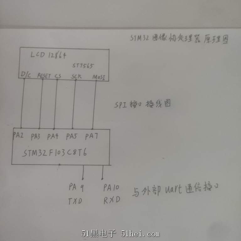

  • 外部引脚:STM32 与 LCD 的连接方式已在代码中注明(SPI 模式,PA2/PA3/PA4/PA5/PA7)。

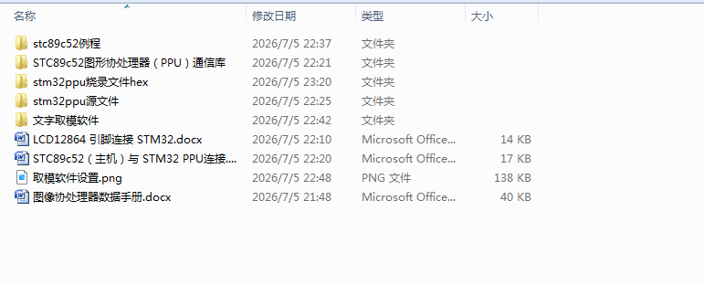

六、开源资源
  • STM32 端源代码:包含 LCD 驱动、图形引擎、协议解析,Keil 工程可直接编译。
  • 通信协议手册(PDF):命令码、数据格式、示例。
  • 上位机示例(以 STC89C52 为例):演示了如何创建 16 个精灵、滚动地图,并实现帧同步(仅供调用参考)。
  • 硬件连接图:STM32 与 LCD 引脚对应关系。
示例中的 51 程序仅用于演示协议用法,如无 51 开发板,也可用串口助手手动发送命令测试。

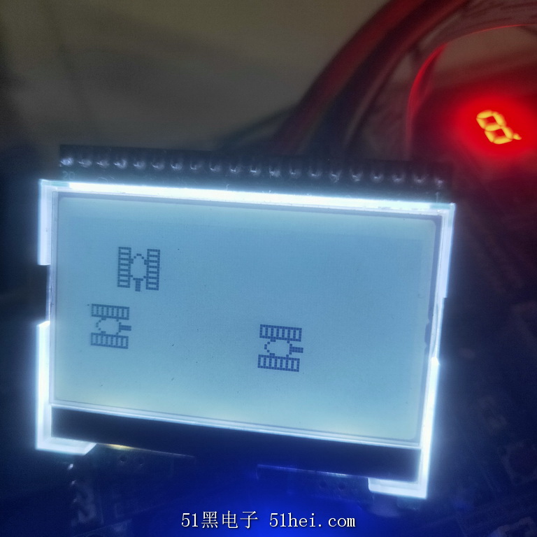

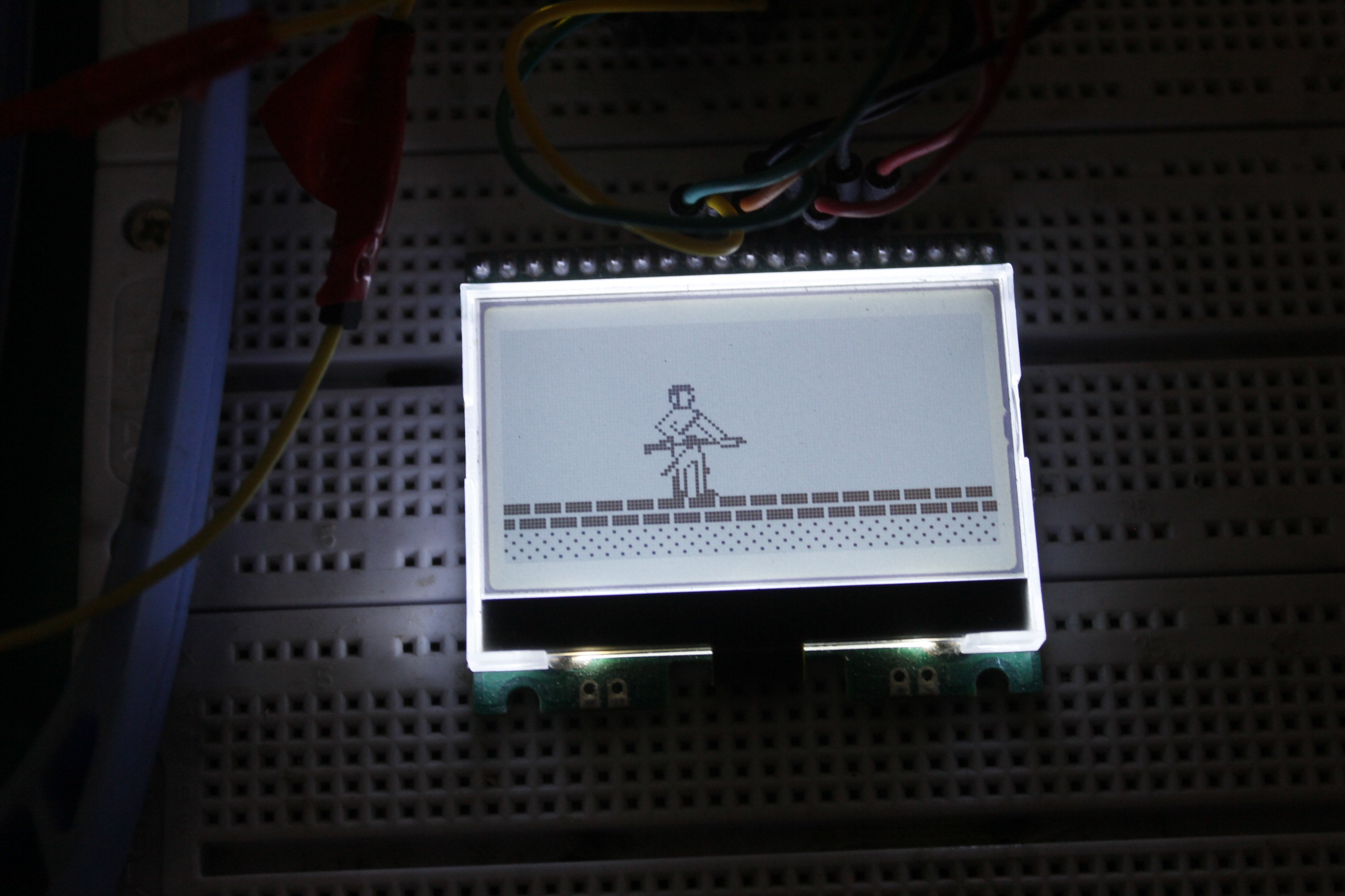

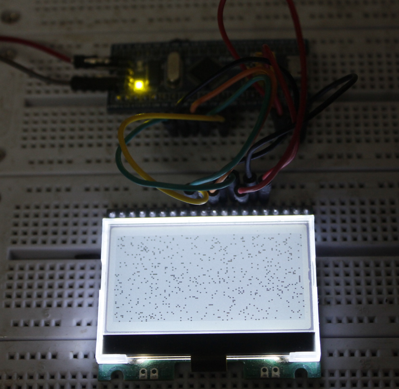

IMG20260705223857.jpg IMG20260705223941.jpg IMG20260705223954.jpg 多个移动精灵测试,16个8*8 和3个16*16坦克。这个项目我只有st7565s驱动的lcd12864  spi 接口。感兴趣的朋友,如果测试好了其他接口和芯片的驱动可以贴出来分享。 IMG20260706114950.jpg

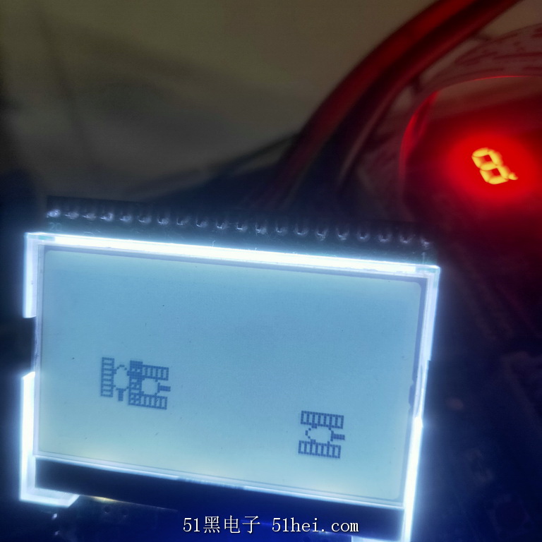

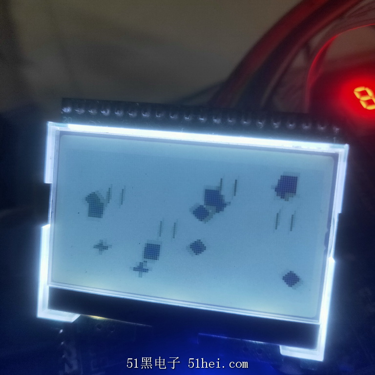

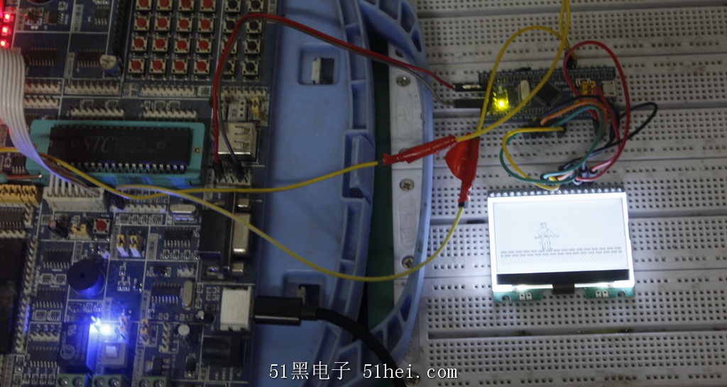

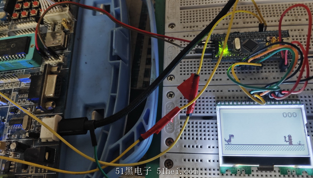

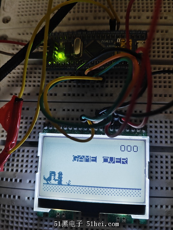

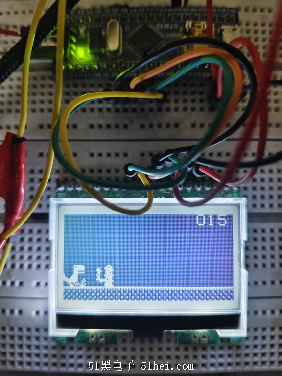

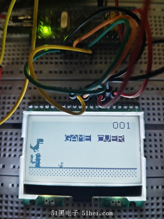

IMG_20260722_231132.jpg IMG_20260722_231040.jpg IMG_20260722_231232.jpg IMG_20260722_231332.jpg 复刻恐龙小游戏,硬件:stc89c52主机+ppu。stc89c52使用1个按键->P1.0引脚做按键,低电平有效。玩法:按下按键 恐龙跳过障碍物加1分,碰到障碍物游戏结束。游戏每增加15分改变白天或晚上。 game5.rar (40.13 KB, 下载次数: 0)
