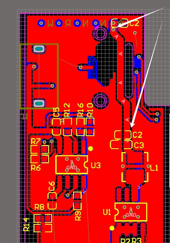

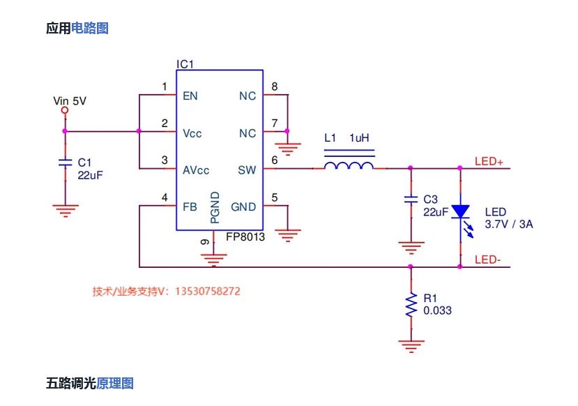

这两个图片,一个是PCB图,一个是原理图,FP8013是一个DCDC降压LED驱动芯片,这个芯片工作频率是1.5MHZ,原理图中的A网络就是输出端口
之前有做过一个EMI的检测,没有超标,但只能勉强通过
现在是有几个问题想请教一下高手,因为现在过EMI时间又长,收费又贵,想少投入时间和金钱的成本,有几个问题想请教一下
1,首先是C2的值,之前是135MHZ有点超标,请问是用哪个容量的好点?是100pF还是1nF,或者是其它容量
2,然后是C2放置的位置问题,由于LED的铝基板是用线连接的,这就导致了C2放在哪里好点的问题,两个箭头所指的位置,哪个好点
3,再就是电感的选择,芯片支持1uH-3.3uH都是可以的,那么,哪种电压的EMI小点
先谢谢了
ID:1105928 发表于 2026-7-14 07:46 | 只看该作者
3.3UH的纹波应该小点。C2应该要靠近电感
ID:339654 发表于 2026-7-15 23:56 | 只看该作者
布局要尽量让环路小
ID:143767 发表于 2026-7-16 10:19 | 只看该作者
感觉C2靠近C3更好些,容量1nF,100P太小
ID:382454 发表于 2026-7-17 10:29 | 只看该作者
电感与电容都要靠近IC,一出来就过滤掉。

ID:1073939 发表于 2026-7-17 10:58 | 只看该作者
100pF、1nF、10nF、100nF都放。
226的电容离电感距离相对前几个电容远点。
ID:401564 发表于 2026-7-17 16:50 | 只看该作者
感谢你的查找,但我这个是产品,外形太小了,而且也是没法改的,还得过EMI的
