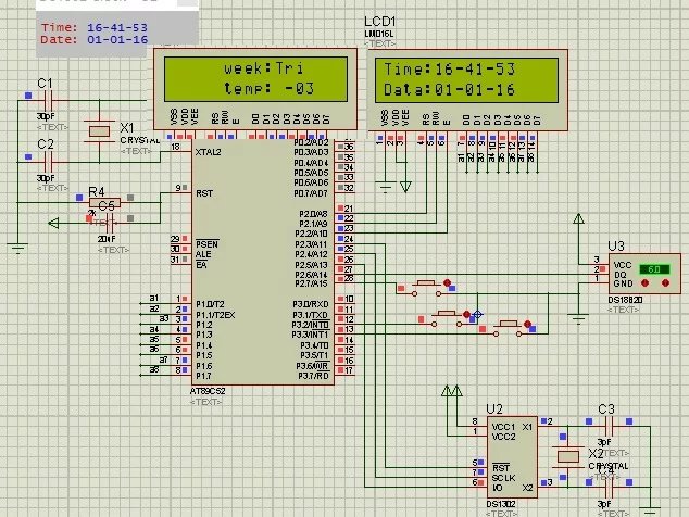

比较完整的可修改日期时间的程序,延迟程序用unsigned int us,则温度显示00,显示不正常,所以,延迟不能用int做变量!电路图在后面.
