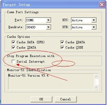

3、 点击“Debug(调试)”选项,按照下图设置
4、 如上图设置后,点击“Setting”选项,出现如下对话框
★ Com 口选在当前硬件连接的端口,不能选择错误,否则不能通讯
★ 波特率默认选择 38400,也可以尝试选其他波特率,速度较低 然后“OK”“确认”完成设置

使用注意事项:
1、 全速运行后不能通过点击“” 停止。产生原因如下: 下图中“”未勾选。建议不要勾选,否则会影响仿真的正确性。
这时候我们如果想停止正在全速运行的程序可以通过用户板的复位按键停止,然后重新
进入其他仿真步骤。
