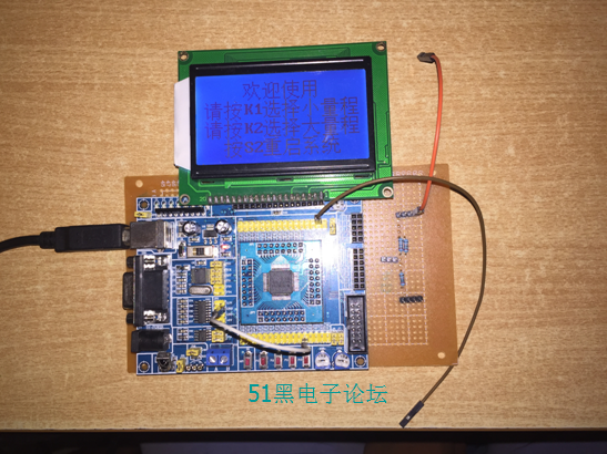

系统连接
将P53接口通过杜邦线(白线)接到GND端,测量小量程(-3.3V~3.3V)时,按下K1键,直接将P60端与待测电压端通过杜邦线(棕线)相接,从而在液晶显示屏上得到待测电压;测量大量程(±3.3V~±15V)时,按下K2键,将P60端串接分压电阻(棕线),再与待测电压端相接(红线),得到待测电压。
系统实物图如图5.1所示:
图5.1 系统实物图
5.2性能测试
    测试工具:台式直流稳压电源、UD360数字电压表
接通系统电源,采用分档测量台式直流稳压输出电压与UD360数字电压表测量电压相比较,得到测试结果如下。
采用上述测量步骤,得到200mV档测试结果如表5.1所示:

从表5-1、5-2、5-3、5-4中可以看出,电压表各档位测量正常,测量精度基本满足系统要求,误差均在可以接受范围之内,较好的完成了题目要求。
