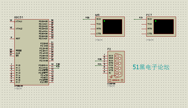

初学者笔记之串口仿真例程
proteus里面不要使用max232元件,直连compin即可。真实环境再使用max232转换电平。

  19. //        SM0=0;
  20. //        SM1=1;//
  21. //        REN = 1;//
  22. //把这三句换成下面一条语句,就完美解决

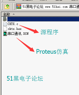

所有资料51hei提供下载:
串口通讯.zip (22.58 KB, 下载次数: 58)
