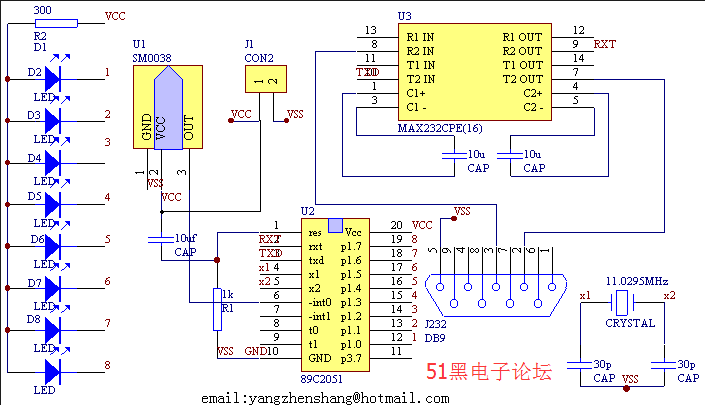

自做红外遥控解码遥控资料分享
自做遥控资料分享
  1. ;@ by yangzhenshang
  2. ;@ email:yangzhenshang@hotmail.com
  3. ;@ 2003.7.20
  4. keydata equ 30h
  5. org 00h
  6. main:
  7. mov keydata,#0

所有资料51hei提供下载:
自做遥控资料.zip (366.55 KB, 下载次数: 12)
